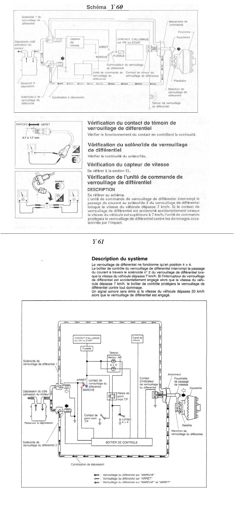

Dimitri 64 Posté(e) : 21 avril 2018 Partager ce message Posté(e) : 21 avril 2018 Bonjour à tous, Cet après midi, sur l'autoroute, le voyant Diff Loc s'est allumé en fixe ainsi que le voyant ABS en clignotant. Par dessus le marché le bip bip d'avertissement fonctionne aussi. Pas le top pour faire de la route... Ça parle à quelqu'un ? Merci Lien vers le commentaire Partager sur d’autres sites Plus d'options de partage...
Dimitri 64 Posté(e) : 21 avril 2018 Auteur Partager ce message Posté(e) : 21 avril 2018 [ Pour avoir accès au contenu des discussions, vous devez être inscrit sur le forum ] Lien vers le commentaire Partager sur d’autres sites Plus d'options de partage...
