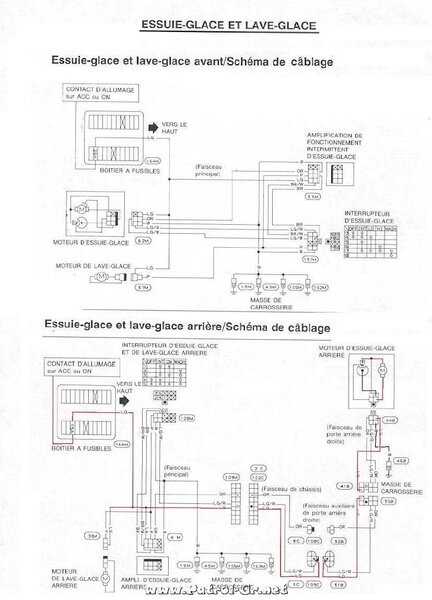

Krimo954 Posté(e) : 12 mai 2018 Partager ce message Posté(e) : 12 mai 2018 bonsoir les trolleurs besoin du schéma électrique de l'essuie glace arrière du baroud, merci d'avance , parce que pas de jus au moteur de ce dernier !!! Lien vers le commentaire Partager sur d’autres sites Plus d'options de partage...
