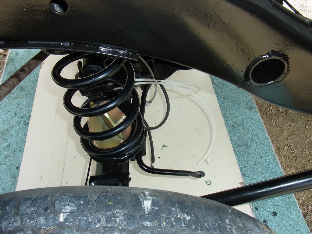

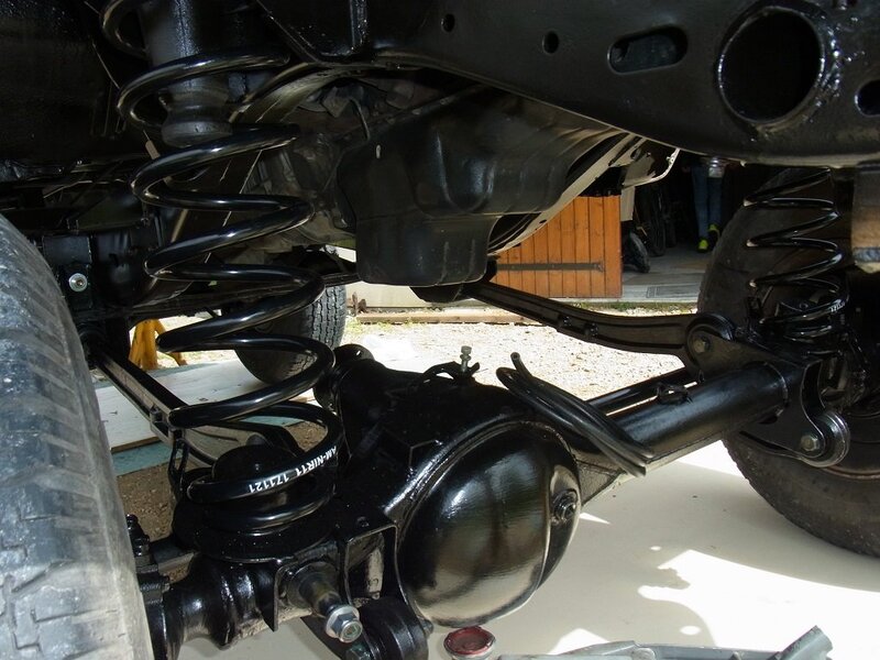

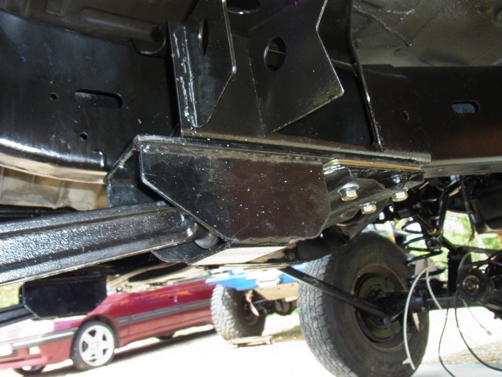

ulster Posté(e) : 1 juin 2018 Auteur Posté(e) : 1 juin 2018 (modifié) ça y est : châssis et ponts traiter...on peut reposer le pépère sur ses roues. on en profite pour lui monter un kit suspension Amada Extreme en +10, avec ressorts, amortisseurs...tirants de ponts renforcés et réglables, déports de tirants de pont avant (fabrication maison : merci Cyrille...), barres de direction et Panhard renforcées et réglables, le tout de chez DJEBEL LINE...du matos au top...je recommande !! Modifié 1 juin 2018 par ulster 1

ulster Posté(e) : 3 juin 2018 Auteur Posté(e) : 3 juin 2018 Quelques photos des pièces montées : body-lift en +6cm nylon, déport de tirant de pont "maison", tirant de pont renforcé et réglable, barre de direction et barre Panhard renforcées, etc...
