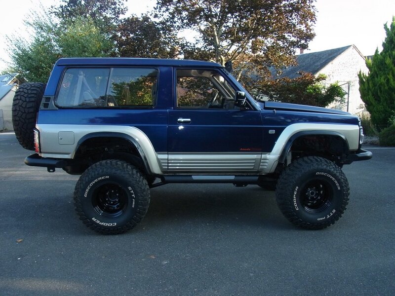

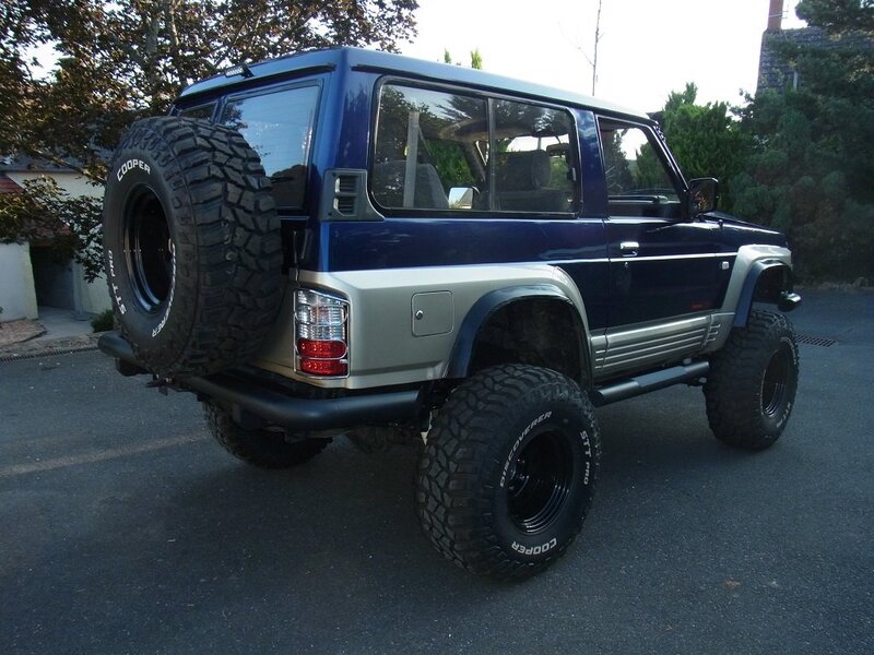

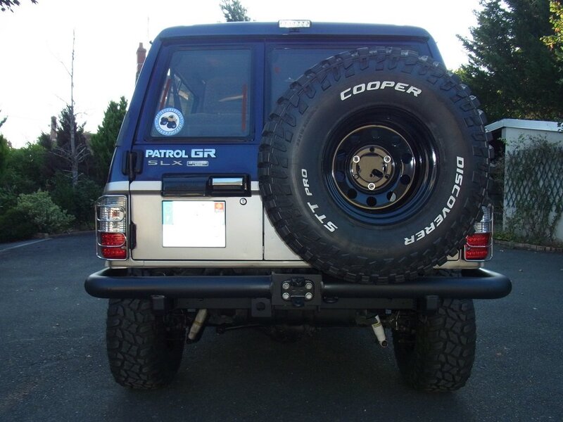

Bon c'est pas Noël mais les cadeaux commencent à arriver : on va lui poser des roues dignes de ce nom :2 (20):
Pneus COOPER STT PRO en 35/12.5x15 sur jantes Modulars en 10x15 ET-44 avec valves de moto (très courtes pour éviter les arrachements)
Modifié par ulster
  • J'aime 1

ça y est : châssis et ponts traiter...on peut reposer le pépère sur ses roues.
on en profite pour lui monter un kit suspension Amada Extreme en +10, avec ressorts, amortisseurs...tirants de ponts renforcés et réglables, déports de tirants de pont avant (fabrication maison : merci Cyrille...), barres de direction et Panhard renforcées et réglables, le tout de chez DJEBEL LINE...du matos au top...je recommande !!

Bon je vous avoue : ça fait un peu roues de "4L" maintenant avec le body lift et la réhausse de suspension...on a gagné +16 cm :musique9:
Donc nous n'avons pas pu nous empêcher avec Cyrille (Ô grand sorcier du GR...faudra que je vous le présente un jour :2e:) de monter les chaussettes neuves...juste pour voir ce que ça donnait

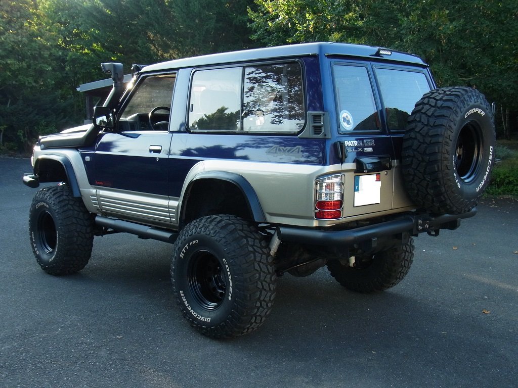

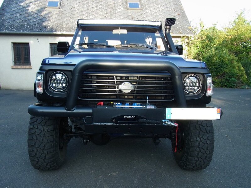

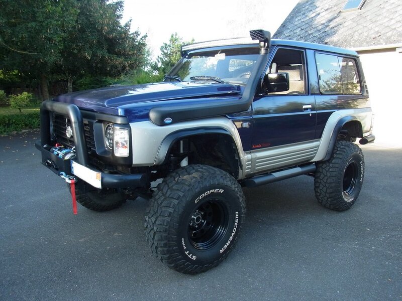

Pour les prochaines modifs, c'est remontage complet avec feux avant et arrière leds; puis fabrication de pare chocs tubulaires maison, avec les barres latérales qui vont bien. Pose du treuil avant.
Pose d'un snorkel et d'une barre de led au dessus du pare brise.
et après tout ça...gros chantier moteur...:enaccord8:
Modifié par ulster

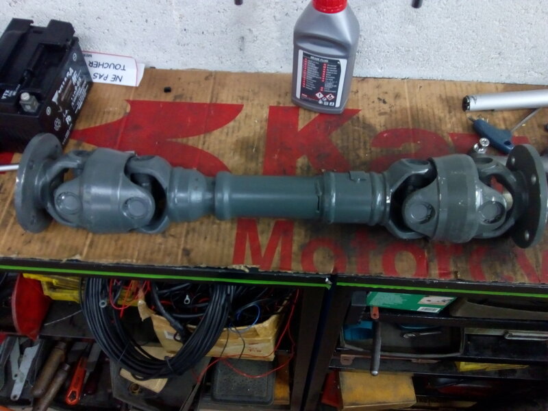

Quelques photos des pièces montées : body-lift en +6cm nylon, déport de tirant de pont "maison", tirant de pont renforcé et réglable, barre de direction et barre Panhard renforcées, etc...

et puis hier, on a remonté les étriers de frein (refait à  neuf, bien sûr...:2 (14):) avec pose de durites aviation en + 10cm, purge complète...pose des élargisseurs de voie alu + 3 cm.
et habillage de la face avant avec calandre repeinte en noir satiné + pose des optiques à led + clignotants blancs...ça lui redonne un coup de jeune au pépère !!
