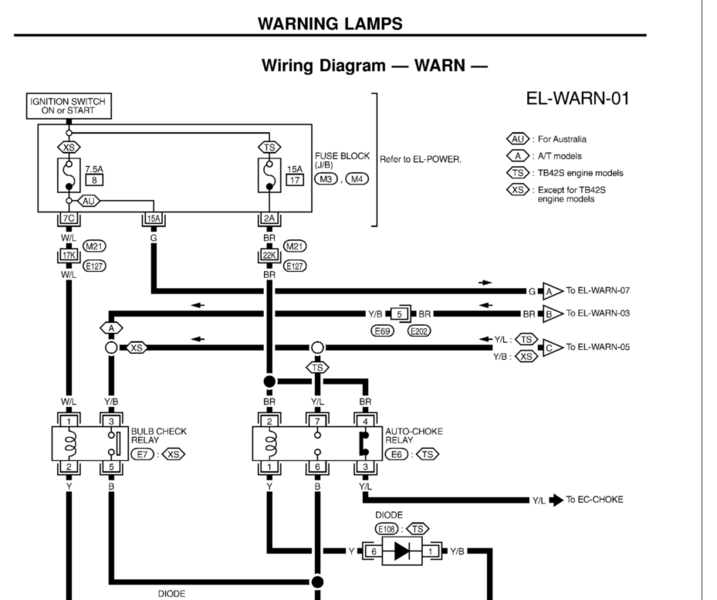

bonjour a tous
je suis à la recherche du fusible de mes feux de détresse sur patrol Y61 2002
Sauriez vous à quel endroit je peux le trouver
merci par avance
