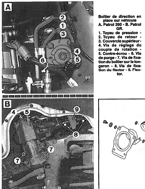

J'ai d'abord pensé à l'amortisseur de direction mais je n'en suis pas sûre. Et aussi à l'usure du boitier de direction mais je ne sais pas si celui-ci se règle et surtout comment on fait..... :)
Auriez-vous une solution à mon souci?
