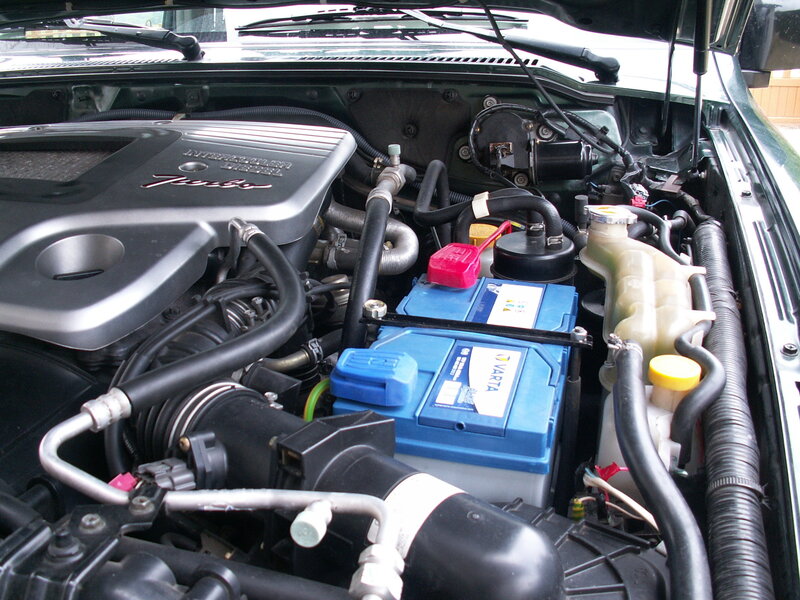

gregory88 Posté(e) : 27 juin 2018 Auteur Posté(e) : 27 juin 2018 (modifié) début de la mise en place d'une batterie auxiliaire. Nini n'a apparemment pas de bac support aile gauche. après recherche sur le net, pas trouvé (sauf ARB a un tarif de ouf ! ! !), donc j'ai modifié. le bac/support est fixé direct sur l'aile par 4 vis et je compte par la suite prolonger le system de blocage supérieure de la batterie vers une fixation de l'aile (attente photo futur). cela a impliqué le déplacement d'une durite de liquide de refroidissement J'ai tout de même une question, ce bac/support devrait il être sur silentbloc ?? rajout également d'un de batterie et prise usb en façade, viendra un autre afficheur pour la futur batterie aux. Modifié 27 juin 2018 par gregory88 1

gregory88 Posté(e) : 6 juillet 2018 Auteur Posté(e) : 6 juillet 2018 suite de la pose batterie, elle est posé, raccordé a la principale via le relais de contrôle.
gregory88 Posté(e) : 6 juillet 2018 Auteur Posté(e) : 6 juillet 2018 mesure des tensions de batterie, a l'arrêt le relais est bien ouvert, chaque batterie est indépendante, lors du démarrage moteur, la tension de l'alternateur fera commuter le relais et chargera l'auxiliaire. 1
