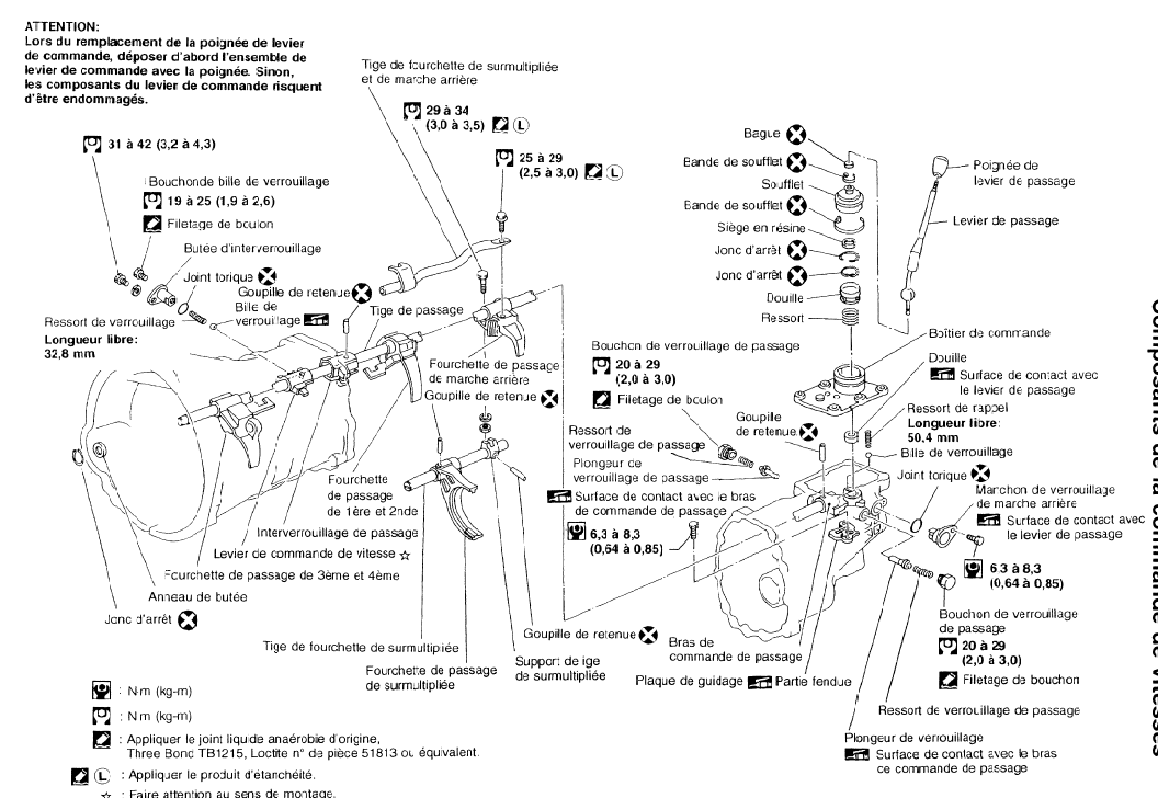

Bonjour à tous, il y a quelques années Pierre Grosjean avait posté sur le site 1 photo du guignol de verrouillage de la 3 ème vitesse sur les BV de Patrol GR Y 61 TD6, entre temps j'ai changé d'ordi et ne retrouve pas cette photo, ni l'emplacement de la vis qu'il faut défaire pour atteindre ce guignol sans faire tomber le bille dans la boite ! si quelqu'un a cette photo de pièce avec son emplacement (je crois que c'est vers le levier mais je ne m'en souviens pas trop, ce serai vraiment super sympa de la reposter. D'avance merci.
