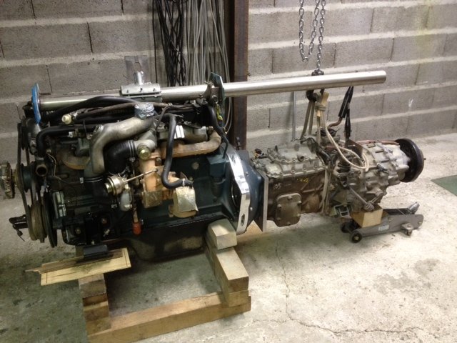

Référent Mécanique Pierre Grosjean Posté(e) : 11 juillet 2018 Référent Mécanique Posté(e) : 11 juillet 2018 le plus simple si on peut dire est d'adapter la boite du 3.0 sur le 3.3. Ainsi le Y60 reste tel qu'il est. Il faut faire usiner une cloche d'embrayage comme sur la photo
