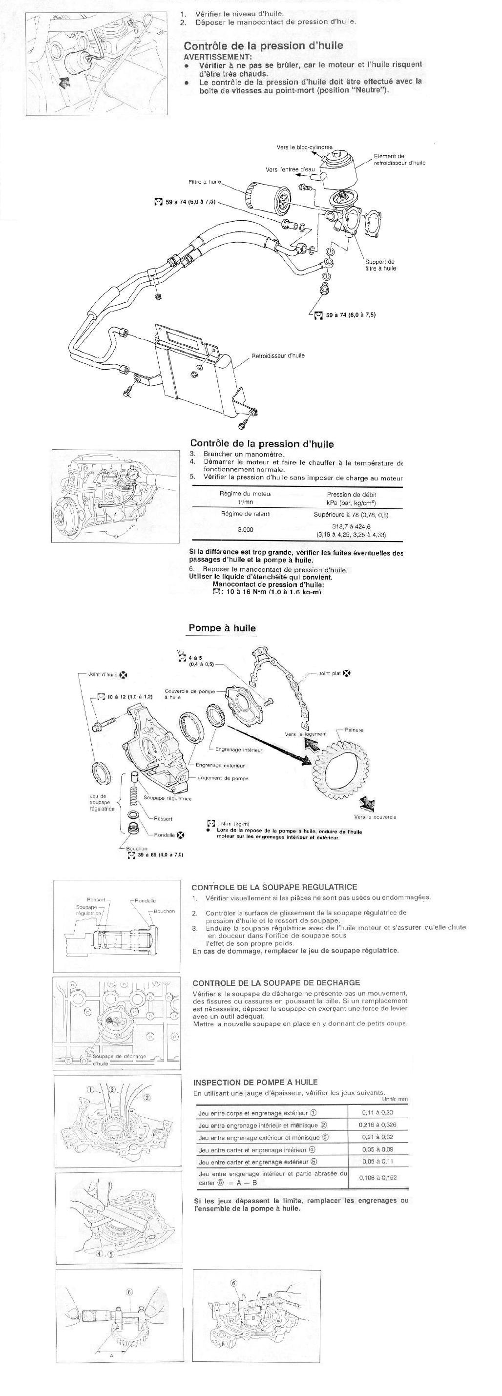

Y60roro Posté(e) : 12 juillet 2018 Partager ce message Posté(e) : 12 juillet 2018 Bonjour j'ai acheté mon patrol il y a un mois et demi. Il est de 94 avec radiateur d'huile. J'ai très peu roulé avec. Mais la semaine dernière mon mano au compteur de pression d'huile est monté vers 6-8 bars. Je lui est donc fait tout de suite une vidange huile + filtre. Toujours de la pression a 6-8 bars. J'ai donc changé par une neuve la sonde de pression d'huile du bloc. Véhicule a l'arrêt, elle est bien vers 3-4 bars au ralenti mais a peine j'accélere elle remonte a 6-8 bars , quand je relâche l 'accelerateur elle retombe a 3-4 bars le patrol broutant et fumant jusqu'à retrouver un ralenti stable au bout d une dizaine de secondes. Je sais si quelqu un a déjà eu ce cas Help me SVP Lien vers le commentaire Partager sur d’autres sites Plus d'options de partage...
