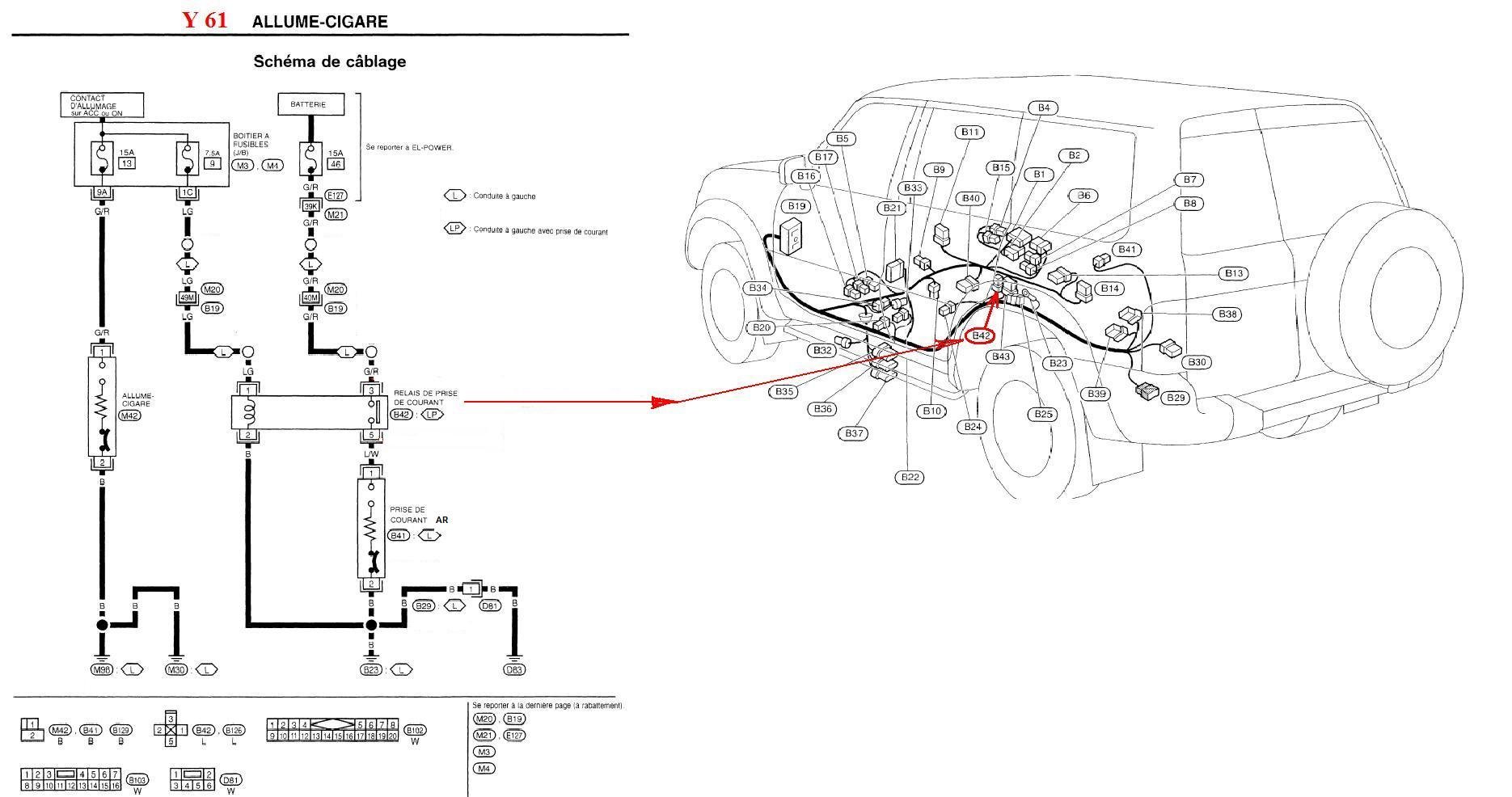

Coene Posté(e) : 31 juillet 2018 Posté(e) : 31 juillet 2018 Bonjour à tous, si je sujet existe il est passé entre mes mains, ou plutôt mes yeux et je m'en excuse ! J'aimerais brancher ma prise 12V d'origine à gauche dans le coffre (Y61 de 2002) en direct sur ma batterie auxiliaire ! Quelqu'un pourrait il m'expliquer où je peux chopper le faisceau de cette prise (au plus prêt du compartiment moteur si possible) pour me repiquer direct sur ma batterie ? Merci d'avance !!! 😉👍
