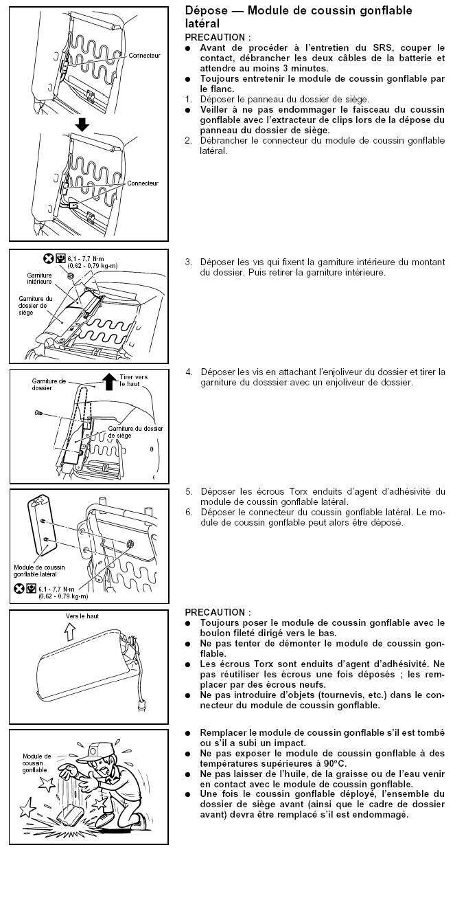

Référent Mécanique Pierre Grosjean Posté(e) : 13 août 2018 Référent Mécanique Posté(e) : 13 août 2018 le CT va certainement vérifier la présence de l'air-bag dans les sièges, enfin je suppose ? Une housse les condamne !
Alxinfo Posté(e) : 13 août 2018 Auteur Posté(e) : 13 août 2018 Il y a 1 heure, Pierre Grosjean a dit : le CT va certainement vérifier la présence de l'air-bag dans les sièges, enfin je suppose ? Une housse les condamne ! on a des airbags sur un TD6 de 98 ? je ne savais pas merci pierre encore une fois pour tout ce que tu m'apprends. Sérieusement tu prends pas des stagiaires 😁😁😁
Référent Mécanique Pierre Grosjean Posté(e) : 14 août 2018 Référent Mécanique Posté(e) : 14 août 2018 En principe, oui ! et c'est facile à vérifier : il y a une petite étiquette cousue sur la tranche du siège en haut
Alxinfo Posté(e) : 14 août 2018 Auteur Posté(e) : 14 août 2018 il y a 7 minutes, Pierre Grosjean a dit : En principe, oui ! et c'est facile à vérifier : il y a une petite étiquette cousue sur la tranche du siège en haut Il y a un truc que tu ne connais pas sur nos Troll ? Impressionant. Je vérifierais tout ça plus tard je n'ai pas le gros avec moi. Mais au niveau législation nous devons avoir les sièges d'origine dans nos gros ?
Référent Mécanique Pierre Grosjean Posté(e) : 14 août 2018 Référent Mécanique Posté(e) : 14 août 2018 en principe aucune modif non homologuée n'est autorisée ... après c'est à l'appréciation du contrôleur ! Mais surtout si tu supprimes un air-bag il ne faut pas que le voyant s'allume ! L'air-bag siège est démontable et est fixé par 2 vis ...... donc possible de l'adapter sur un autre siège
Alxinfo Posté(e) : 14 août 2018 Auteur Posté(e) : 14 août 2018 il y a 12 minutes, Pierre Grosjean a dit : en principe aucune modif non homologuée n'est autorisée ... après c'est à l'appréciation du contrôleur ! Mais surtout si tu supprimes un air-bag il ne faut pas que le voyant s'allume ! L'air-bag siège est démontable et est fixé par 2 vis ...... donc possible de l'adapter sur un autre siège Pour le moment je ne sais pas quoi faire, j'avoue que le look des années 98 j'ai du mal, donc je ne sais pas trop quoi faire.
