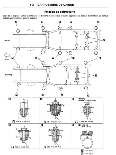

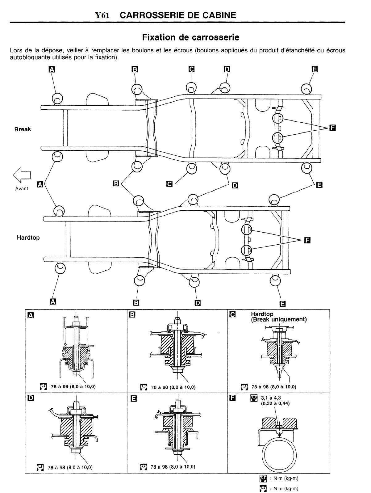

cedric77 Posté(e) : 24 août 2018 Posté(e) : 24 août 2018 Bonjour Je souhaite poser un body lift sur mon TD6 et apparemment il y aurait plusieurs longueurs de vis différentes ( 3 ??? ) Quelqu'un pourrait-il me donner les dimensions de ces vis Merci
