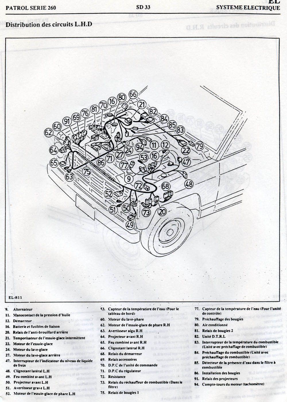

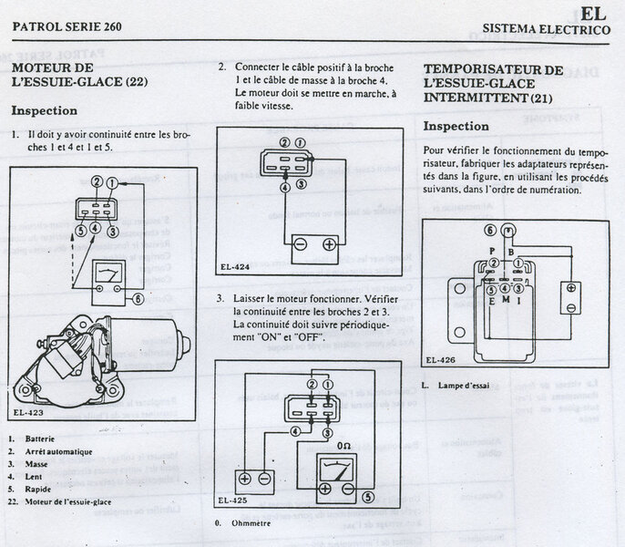

Andy wood Posté(e) : 10 juillet 2006 Partager ce message Posté(e) : 10 juillet 2006 Bonjour, mes essuie-glaces ne fonctionnent pas en position intermitent. Petite et grande vitesse : ok. Je voudrais savoir où se trouve le relais du balayage intermittent, jusqu'au commodo l'alimentation est bonne. Merci d'avance. Lien vers le commentaire Partager sur d’autres sites Plus d'options de partage...
