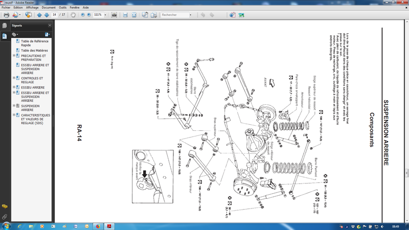

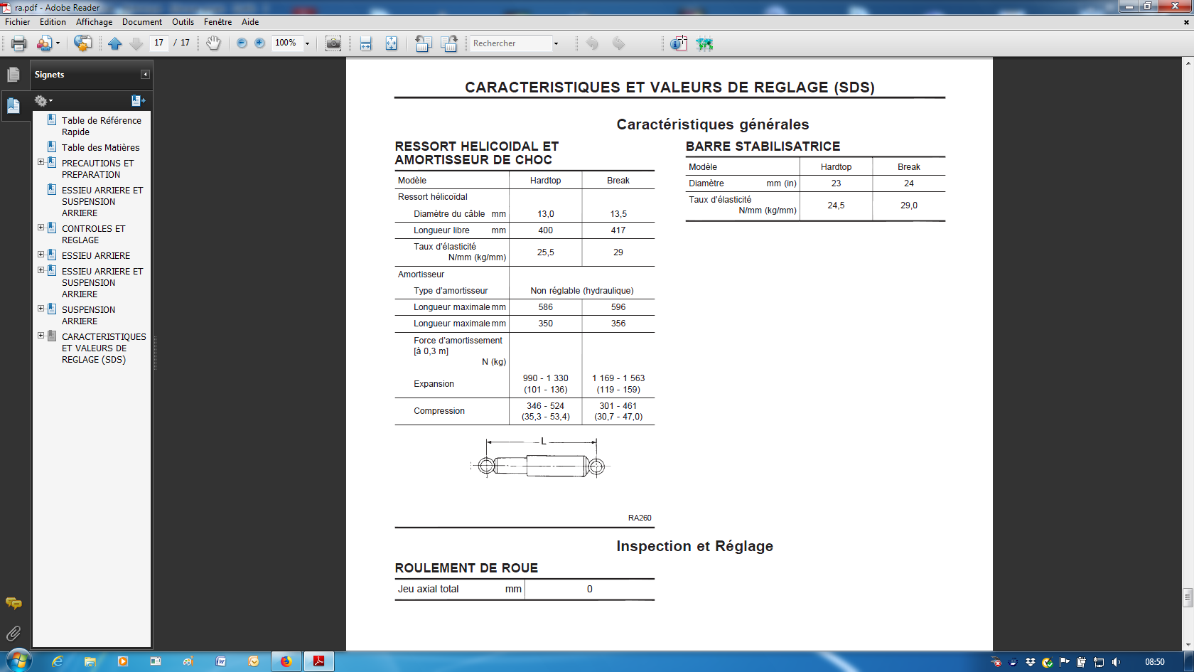

SAlut tout le monde, je vous embête quelques minutes ola question va être simple
est ce que les ressorts et amortisseur arrière d un Y60 peuvent se monter sur un terrano 2 ?
merci bcp de vos réponses à tous
