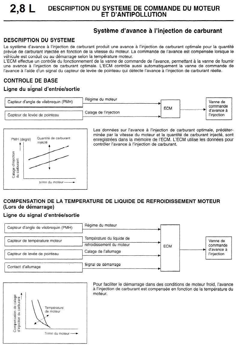

jeanben Posté(e) : 21 septembre 2018 Posté(e) : 21 septembre 2018 bjr,quand je debranche mon injecteur pilote mon moteur ne tourne plus rond il fume enormement,est ce normal ?
