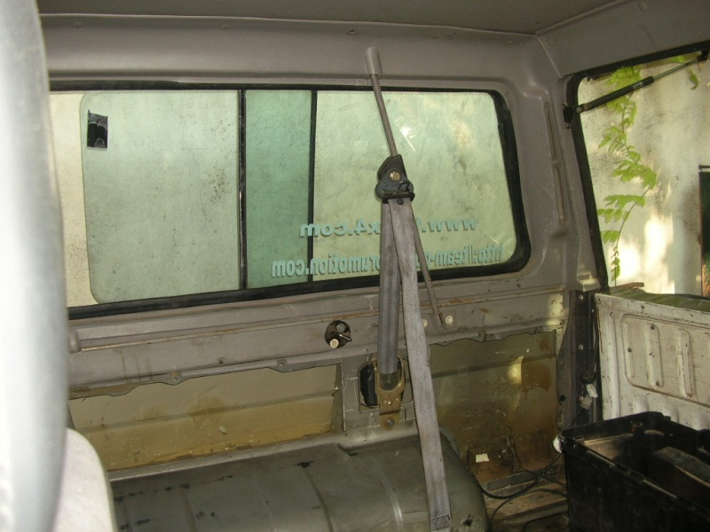

exNISSAN Posté(e) : 23 septembre 2018 Partager ce message Posté(e) : 23 septembre 2018 Salut Il me semble que sur mon Ebro 2,8 atto de 1992 5 places , les ceintures AR étaient d'origine à enrouleur , sauf la centrale qui était ventrale... phil 1 Lien vers le commentaire Partager sur d’autres sites Plus d'options de partage...
exNISSAN Posté(e) : 23 septembre 2018 Partager ce message Posté(e) : 23 septembre 2018 c'est une photo reprise sur le net , avec ceintures à enrouleur à l'AR ... Phil Lien vers le commentaire Partager sur d’autres sites Plus d'options de partage...
Ghislain36 Posté(e) : 23 septembre 2018 Partager ce message Posté(e) : 23 septembre 2018 (modifié) Salut, sur mon 260 en 3,3td de 1989, comme ExNISSAN, j'ai également les ceintures AR à enrouleur et seule la ceinture du milieu est sans. Modifié 23 septembre 2018 par Ghislain36 Lien vers le commentaire Partager sur d’autres sites Plus d'options de partage...
