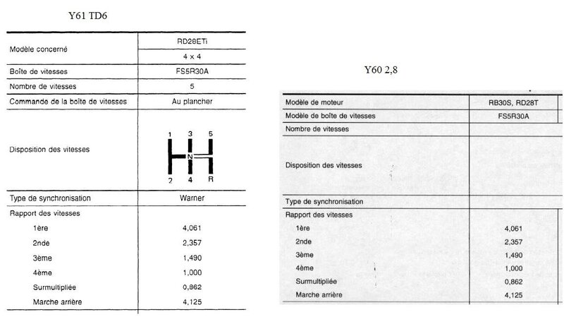

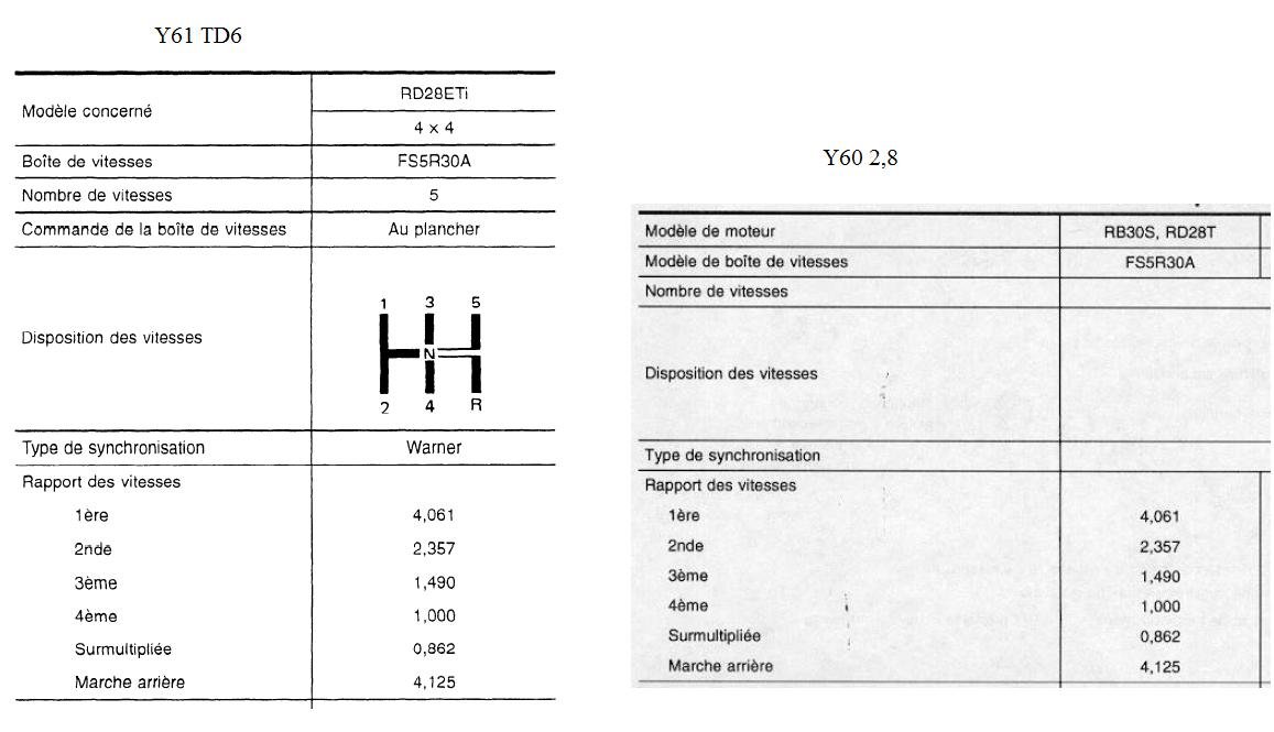

j ai une boite de 61 que je veux monter sur  mon 60 mais jai un doute sur la compatibilite du levier de la boite transfert  aussi je pense monter la bt du 60 sur celle si esque c est faisable ?
