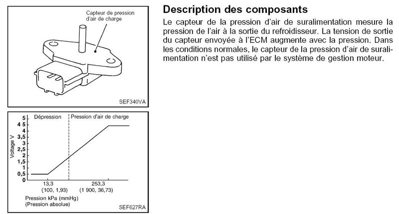

alex26 Posté(e) : 9 novembre 2018 Partager ce message Posté(e) : 9 novembre 2018 Bjr a tous! Jai mon trol qui coupe je m'explique. Quand je suis a vitesse constante, si j'appuie sur la pédale il.ne se passe rien il faut que je la relache un peu et la je peut re accéléré. Si quelqu'un a une idée du pbm ? Merci alex Lien vers le commentaire Partager sur d’autres sites Plus d'options de partage...
