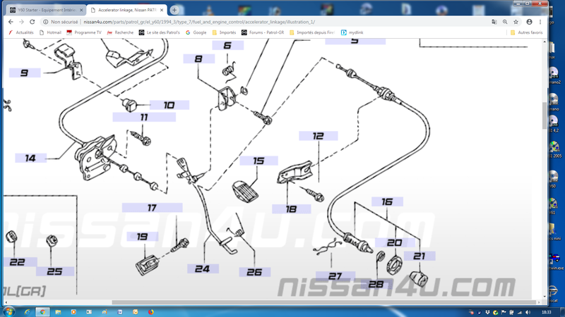

Référent Mécanique Pierre Grosjean Posté(e) : 15 novembre 2018 Référent Mécanique Posté(e) : 15 novembre 2018
Nikko31 Posté(e) : 16 novembre 2018 Auteur Posté(e) : 16 novembre 2018 Donc si je suis bien, moi c'est l'ensemble 16, Merci Pierre, par contre je ne vois pas le ressort...
Référent Mécanique Pierre Grosjean Posté(e) : 16 novembre 2018 Référent Mécanique Posté(e) : 16 novembre 2018 oui c'est l'ensemble 16 le ressort ????
Nikko31 Posté(e) : 16 novembre 2018 Auteur Posté(e) : 16 novembre 2018 Ben pour tenir le bitonio en place comme dit @TOF26 Sinon j'ai toujours pas compris comment le bitonio tenait en place...

Nikko31 Posté(e) : 9 avril 2019 Auteur Posté(e) : 9 avril 2019 (modifié) Il y a 16 heures, TOF26 a dit : Regarde là, c’est le seul visuel que j’ai ( vers les derniers commentaires) Merci @TOF26 Bon ben y'a plus qu'à... si j'ai bien compris il faut que la tige avec les deux ergots ressorte un peu pour pouvoir ré-enclencher le bouton... Modifié 9 avril 2019 par Nikko31
