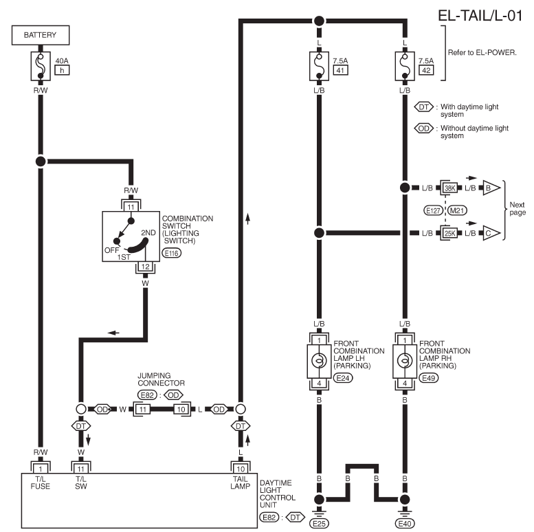

hornetcups Posté(e) : 25 novembre 2018 Partager ce message Posté(e) : 25 novembre 2018 Bonjour, y a t-il un rapport entre le feu de position avant - feu rouge et l'éclairage d'immatriculation. .. juste côté chauffeur ? Bonjour, J'ai plus de veilleuse côté chauffeur, plus de feu rouge arriere. . Et plus d'éclairage de plaque d'immatriculation. . ET ceci du côté gauche , y a t-il un fusible ou relais qui gère cela ? Ps les ampoules son ok .. Merci Lien vers le commentaire Partager sur d’autres sites Plus d'options de partage...
