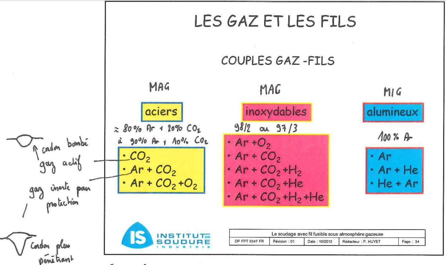

Minilio Posté(e) : 3 décembre 2018 Posté(e) : 3 décembre 2018 Bonsoir François, Alors pour le fil fourré sans gaz je ne suis pas contre, ça existe, ça fonctionne et tu as déjà dû faire quelques mètres de soudure avec. Pour l’acier, un argon CO² 82/18 c’est parfait. Pour l’alu, un argon pur est nécessaire. Par contre pour l’inox, ça dépend un peu de ton application car le gaz va agir sur l’aspect final du cordon et sa tenue. J’ai une application où je soude du manganèse sur de l’acier avec fil inoxydable et un gaz argon CO². Ça fonctionne car on abaisse la température et je n'ai pas besoin d’esthétique. Pour le Tig inox, je dois regarder la référence au boulot mais il me semble que c’est une bouteille spécifique. A l’argon pur ça fonctionnerait mais tu auras peut-être le bain de fusion plus chaud ou du rochage qui remonte ou peut-être rien du tout. Par contre un élément super dimensionnant, c’est quoi comme générateur de soudage que tu souhaites utiliser aussi bien Mag que Tig ? Car pour l’alu il te faudra un alternatif

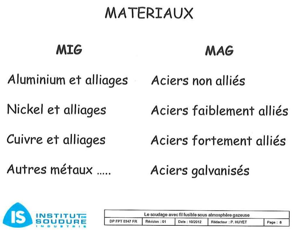

Ghislain36 Posté(e) : 3 décembre 2018 Posté(e) : 3 décembre 2018 (modifié) Salut, ce sont des docs et des infos que j'ai appris en formation à l'Institut de Soudure. Pour les gaz pour le MIG/MAG. Je peux te récupérer les infos sur le TIG si tu veux. Le fil fourré sans gaz est utilisé pour les soudures en extérieur car le fil fourré produit une enveloppe de gaz protecteur qui résiste au vent, contrairement au gaz pulsé à travers la torche MIG/MAG. Pour souder l'alu, le poste TIG doit être alternatif : la polarité pièce/électrode change à une certaine fréquence. ça permet de briser la couche d'alumine en surface quand l'électrode est positive et une meilleure pénétration et accroche du métal d'apport quand l'électrode est négative. Modifié 3 décembre 2018 par Ghislain36

titi24 Posté(e) : 4 décembre 2018 Posté(e) : 4 décembre 2018 Moi j'utilise MIG- MAG ; ARGON + CO2 appelé ATAL5 TIG ; ARGON ou HELUIM sur alu mais beaucoup cher ,certain utilisé aussi l'Atal 5 mais la qualité de la soudure n'y est pas je déconseille Effectivement comme le dit Coffer70 l'ARCAL 1 conviendrait tout à fait ,et tu pourra tout souder
