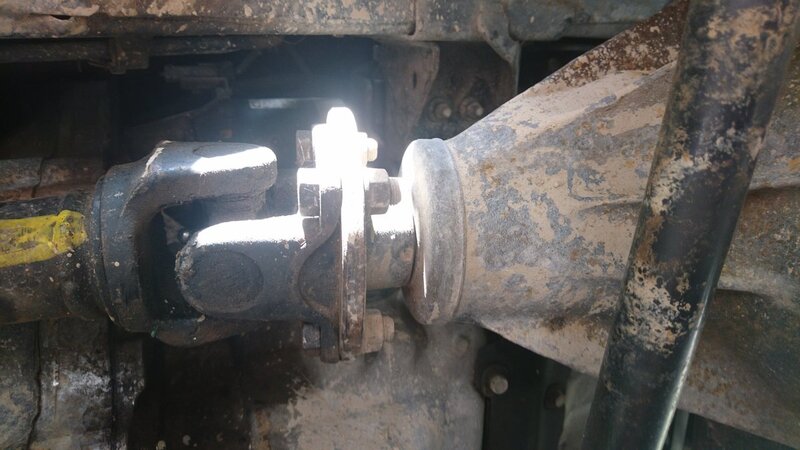

PAH Posté(e) : 5 juin 2019 Auteur Posté(e) : 5 juin 2019 (modifié) 1 hour ago, Charles34 said: Tu peux lever le pont arrière comme ça tu peux tourner ton arbre à la main et naturellement tu pourras passer ton embout pour graisser. Merci pour ta reponse mais je parle du graisseur le plus a l'avant du vehicule, qui se trouve sur l'arbre avant donc. Et je peux tourner cet arbre a la main librement sans probleme. Mon soucis concerne l'orientation de l'axe du graisseur lui-meme. Quelque soit l'orientation de mon arbre, je n'arrive pas a approcher le graisseur dans l'axe pour y connecter ma pompe... C'est lié a l'etroitesse de l'accès aussi. est ce que tu vois ce que je veux dire? Sur cette photo, l'axe du graisseur vient "cogner" contre l'arbre. Je voudrais pouvoir orienter l'axe du graisseur vers "moi". N'est ce pas un soucis que tout le monde devrait avoir? Modifié 5 juin 2019 par PAH

marcel37 Posté(e) : 5 juin 2019 Posté(e) : 5 juin 2019 Salut, Tu peux peut-être remplacer ton graisseur par un coudé, pour pouvoir te brancher plus facilement
Référent Mécanique Pierre Grosjean Posté(e) : 5 juin 2019 Référent Mécanique Posté(e) : 5 juin 2019 Il y a 8 heures, PAH a dit : Tu parles de quel coté Pierre? Déso, il y a peut etre (sans doute!) une solution évidente a mon soucis, mais je n'arrive pas a visualiser... tu lèves la roue AV droite et tu verras que le graisseur sera plus accéssible
Charles34 Posté(e) : 5 juin 2019 Posté(e) : 5 juin 2019 Essaye la solution de pierre, car moi je n'ai jamais eu ce soucis. Je tourne l'arbre et j'arrive à me connecter au graisseur. Peut être ta pompe à graisse à un embout trop gros ? Je ne pense pas mais sait on jamais. C'est plus agréable de pouvoir faire ça roue au sol...
PAH Posté(e) : 6 juin 2019 Auteur Posté(e) : 6 juin 2019 Ok, merci pour ce tuyau Pierre. Effectivement, je ne suis pas fan de me mettre sous le Patrol alors que le cric souleve une roue, mais Je vais essayer! Je vais aussi regarder si c'est une histoire d'embout de pompe, mais je pense avoir une pompe très classique.
PAH Posté(e) : 6 juin 2019 Auteur Posté(e) : 6 juin 2019 23 hours ago, marcel37 said: Salut, Tu peux peut-être remplacer ton graisseur par un coudé, pour pouvoir te brancher plus facilement Mon graisseur est deja coudé, mais peut etre que je pourrais regarder pour changer l'angle du coude... Je vais investiguer cette option aussi !
Expert Raid pti trol Posté(e) : 6 juin 2019 Expert Raid Posté(e) : 6 juin 2019 j'ai eu le même problème il y a bien longtemps .................. changement de pompe ! et tout va très bien 1
