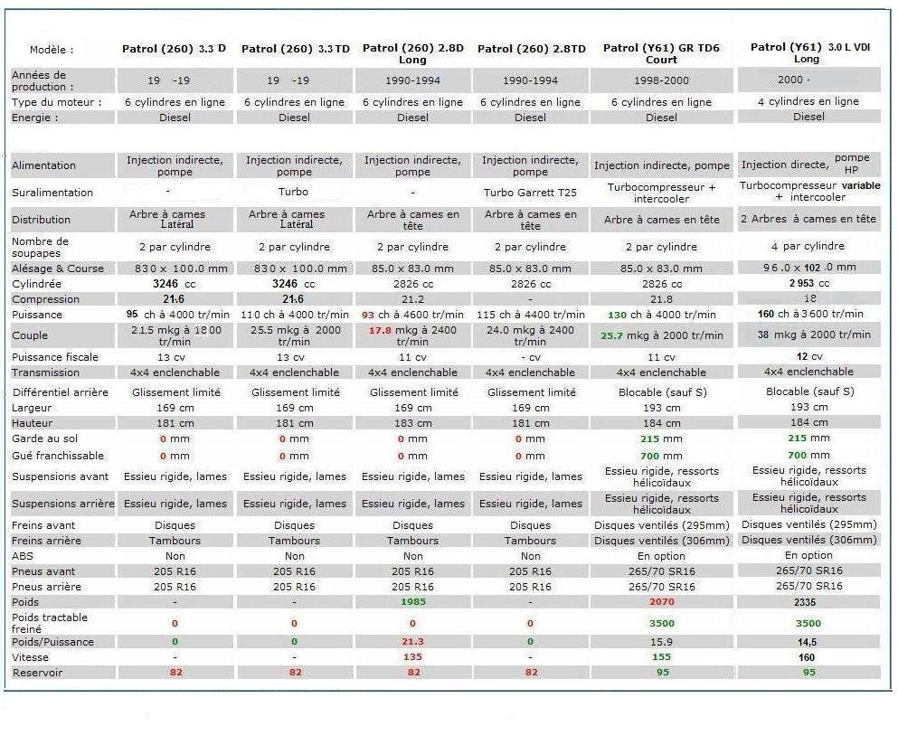

Le Y61 2.8 a le même moteur que le Y60 un peu amélioré avec 20 cv de plus, mais le Y61 fait 300 kg  de plus.
Question confort sur route le Y61 est mieux.
Question look le gout et les couleurs ....
Pour moi entre ces deux la ce serait le Y60.
J' ai un faible pour le Y60 également mais avec ce que j' ai lu j' ai peur d' avoir un pb de culasse. Y a une année à privilégier ?

Pour les y60, il faut prendre ceux avec radiateur d'huile (après 1992) pour éviter autant que possible un joint de culasse ou une culasse HS même si ça dépend surtout de comment il a été et sera conduit.
Pour la distribution : 100 mkms ou 5 ans pour les y61 et y60 avec le 2,8td. C'est une chaîne de distribution sur le y61 3L donc pas de changement mais vérifier l'état de la chaine si 200 000 kms et +

C' est vrai qu' il est moins lourd le Y60 mais 10 chevaux de plus pour le Y61 ne compensent - ils pas cette différence de poids ?
Non ce qui compte c'est le couple et pour le coup ils sont quasi identique à plus ou moins 400tr/min. As tu définis les besoins de ton troll?
J'ai pas conduit de y61 avec le 2,8td (td6), la seule différence que je sais c'est et que grampa'trol a souligné, c'est que le couple est à 2000 trs/min alors qu'il est à 2400 trs/min sur le y60 + un peu plus d'électronique sur le y61 td6 par rapport au y60. Le y61 3L en a d'avantage et est plus puissant.

Le choix est pas évident au final ( bien entendu y a plus grave comme choix à faire ... ). J' ai fait in calcul, en rallye on dit qu' il faut 10cv de plus pour 100 kg en plus, donc pour le Y 61 qui fait 300 kg de plus que le Y 60 il m'en faudrait 30 cv de plus. Y 61 = 130 cv Y 60 = 115. Il en manque donc 15 cv au Y 61 pour avoir le même rapport poids / puissance.
Calcul grossier mais qui permet de se faire une idée.
Avantage au Y 60.
Après je ne sais pas si le blocage de diff arrière en série sur le Y 61 couplé à la barre stabilisatrice permet à ce dernier son poids plus élevé par rapport au Y60.
Quand j' ai essayé sur route le Y61, c' est vrai que c' est large mais est ce vraiment plus large que le 60 ? Quand j' avais le Terrano, k' avantage c'est qu' au niveau maniabilité et visibilité c' était top.
D'après les chiffres de 4rouesmotrices.com, le y60 et le y61 font la même largeur.
Le blocage de diff AR est aussi de série sur le y60 sauf quelques spécimens peu fréquents. Quand à la barre stab, les avis divergent s'ils faut les conserver ou non en TT. Celles du y61 sont déconnectables (commande électrique) alors que le y60 possède une barre stab classique (2 biellettes mécaniques).

Il y a 9 heures, Yo0984 a dit :
Avantage au Y 60.
Le blocage c'est un très gros plus. Ça t'évite de te retrouver en 2 roues motrices. Avec un blocage tu seras en 3 roues motrices et avec deux blocages tu seras en 4 roues motrices.
Après les barres stab je te conseille des les enlever si tu fais que du franchissement.
Je n'ai plus les miennes, c'est sur que sur la roues ça tangue un peu mais ça reste bien collé au sol.
Tu gagneras un bon 4cm sans barre stab.

Franchement pour avoir les deux, le poids ne change rien, le td6 marche mieux et est surtout beaucoup plus exploitable car plus souple
Après essaie les deux et fais-toi ton propre avis c'est encore le mieux lol
Oui faudrait que j' essaie, quoique le 61 c' est fait manque plus qu' à trouver un 60.
J' ai bien compris ce que tu me dis au niveau du moteur du TD6 mais avec tout ce que je lis j' ai vraiment peur que le rapport poids puissance soit moins interessant que le 60.
