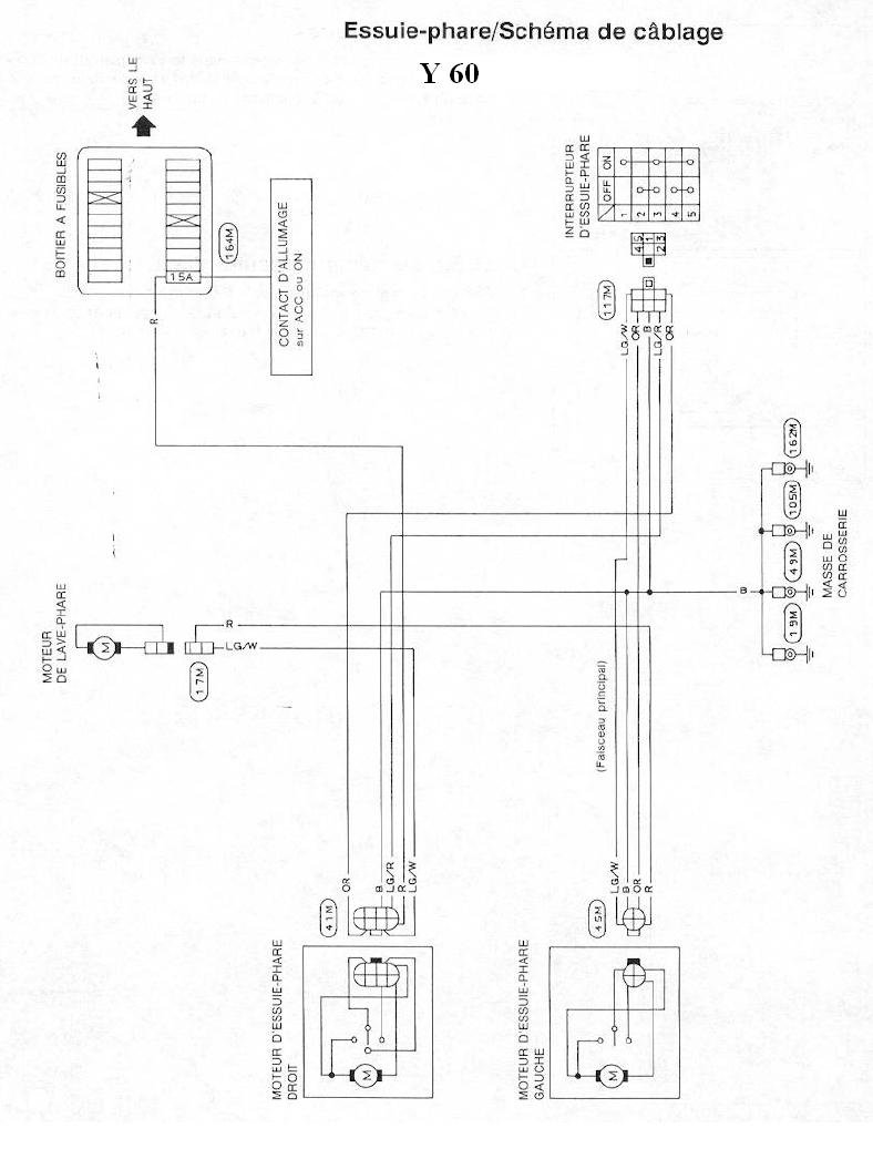

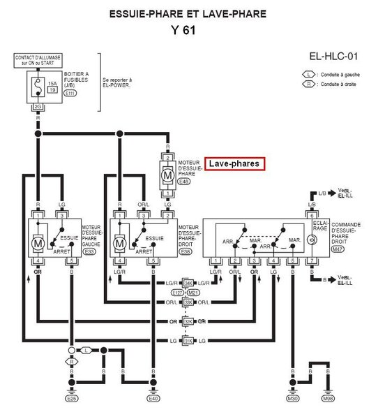

Rob911 Posté(e) : 29 décembre 2018 Partager ce message Posté(e) : 29 décembre 2018 Bonjour à tous. je pense que mon post va vous faire sourire, car je sais que beaucoup d'entre vous avez démonte les votres mais pour des raisons d'accumulation de neige sur les phares led, j'ai décidé d'équiper mon h2 d'essuie phares de patrol y60. voila mon problème le moteur de droite fonctionne très bien et revient bien en bas lors de l'arrêt, mais le moteur de gauche(côté conducteur) s'arrête quand celui de droite est à son point de départ donc comme les vitesses ne sont pas forcément identiques, un peu n'importe où avez vous déjà rencontré ce problème sur vos patrol? cordialement Lien vers le commentaire Partager sur d’autres sites Plus d'options de partage...
