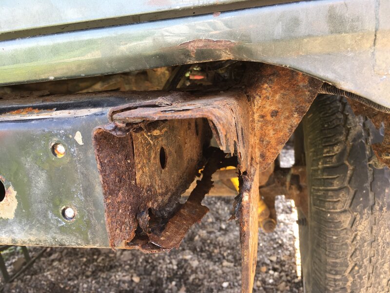

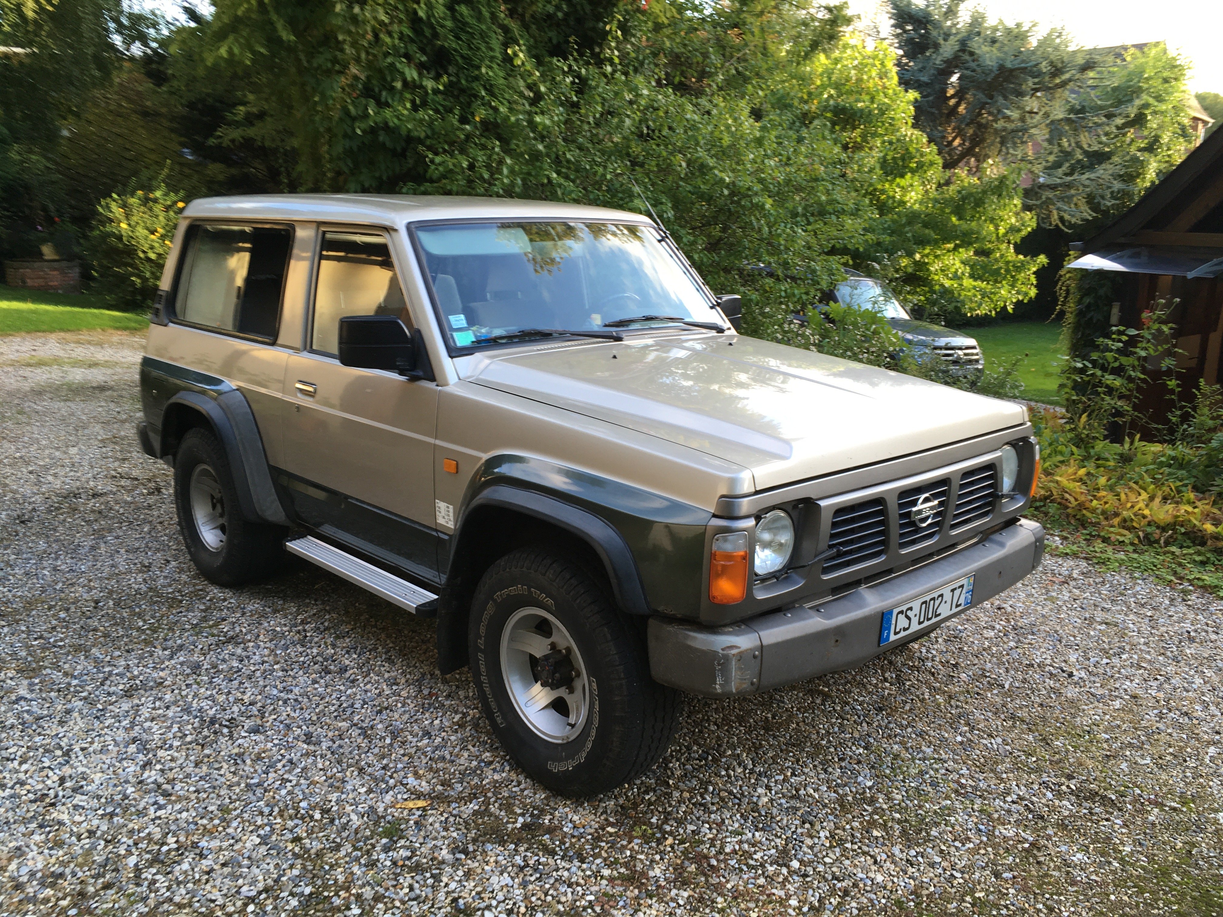

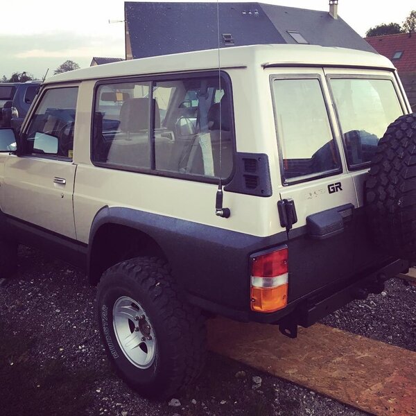

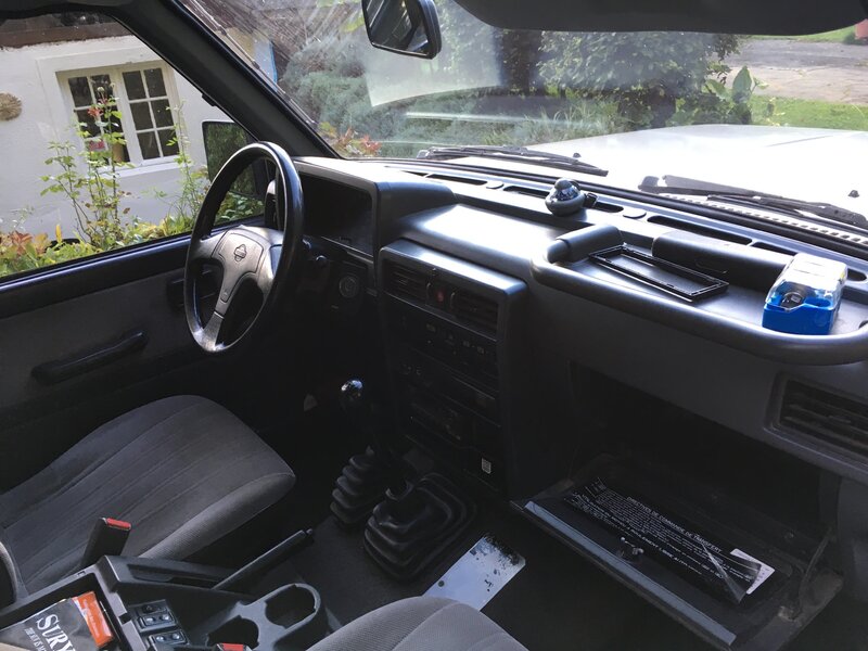

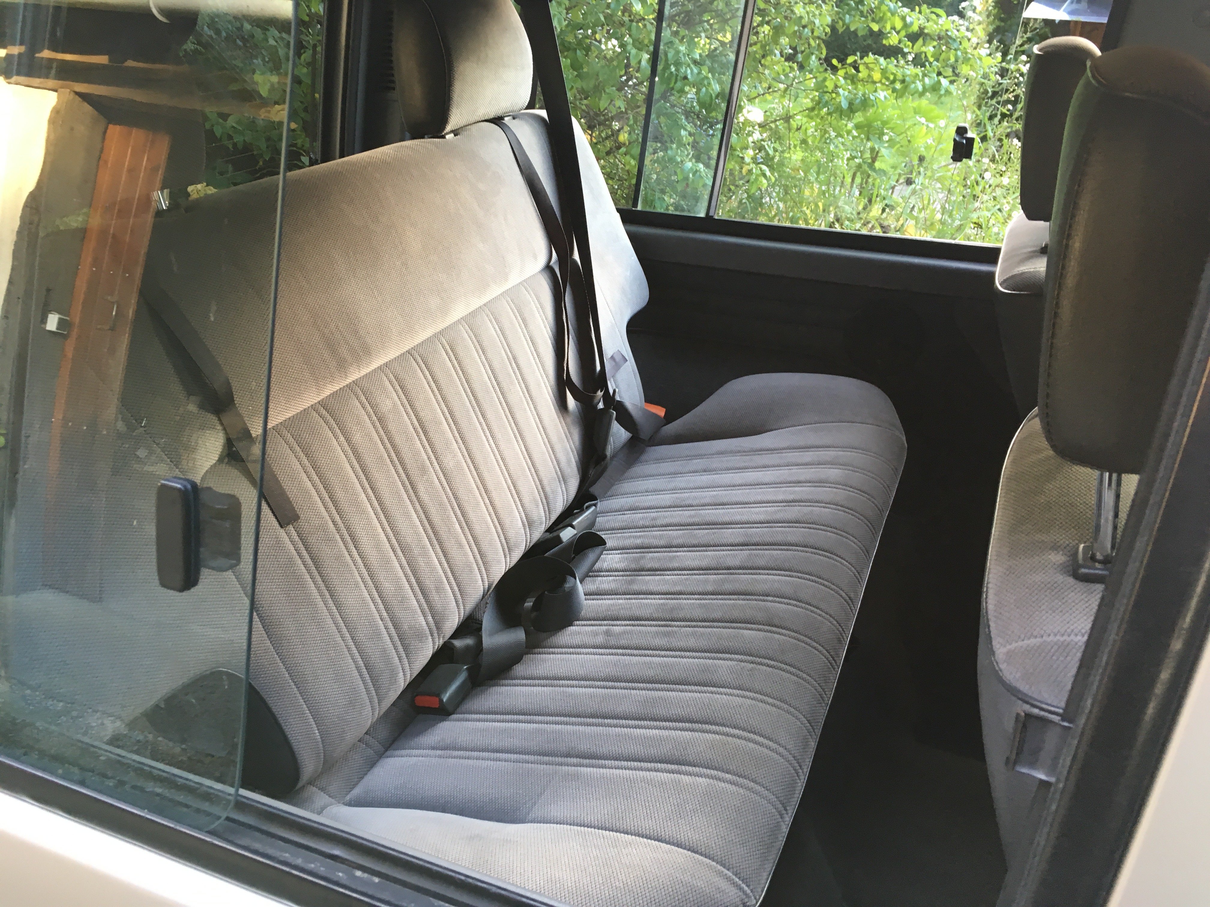

chewby Posté(e) : 27 janvier 2019 Posté(e) : 27 janvier 2019 Comme promis dans le sujet sur mon y61 long je vais vous présenter mon nouveau petit gros. Alors pour commencer j'ai acheté ce patrol tout d'origine avec 250 000 km (sorti de rodage). il y avait pas mal de boulot niveau corrosion sur l'arrière du chassis. Mécaniquement vraiment nickel, c'est un patrol qui n'a connu que le bitume et 2 propriétaires. Voilà quelques photos le jour de l'achat 😉

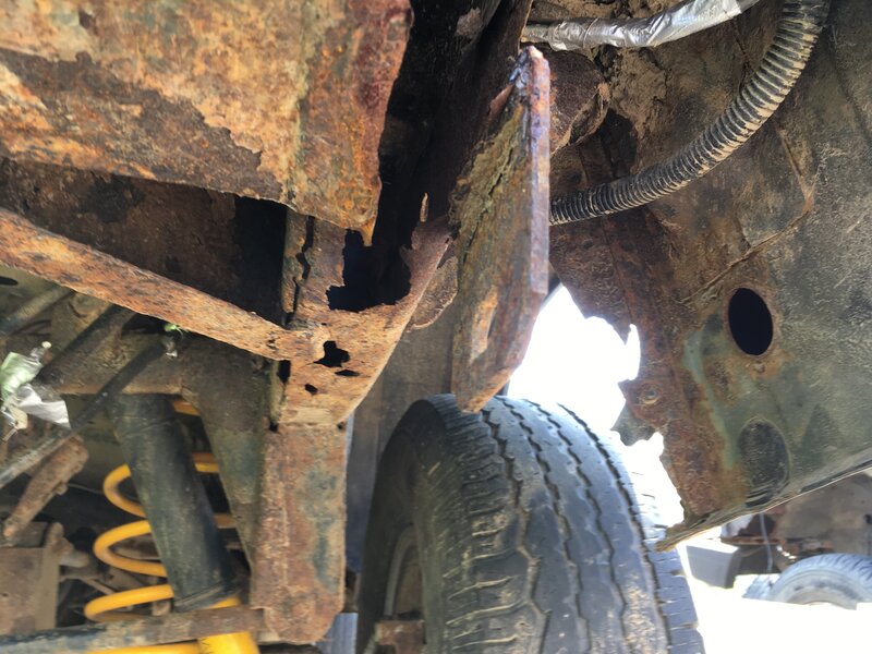

chewby Posté(e) : 27 janvier 2019 Auteur Posté(e) : 27 janvier 2019 le démontage commence !! Bien attaqué le gros quand même

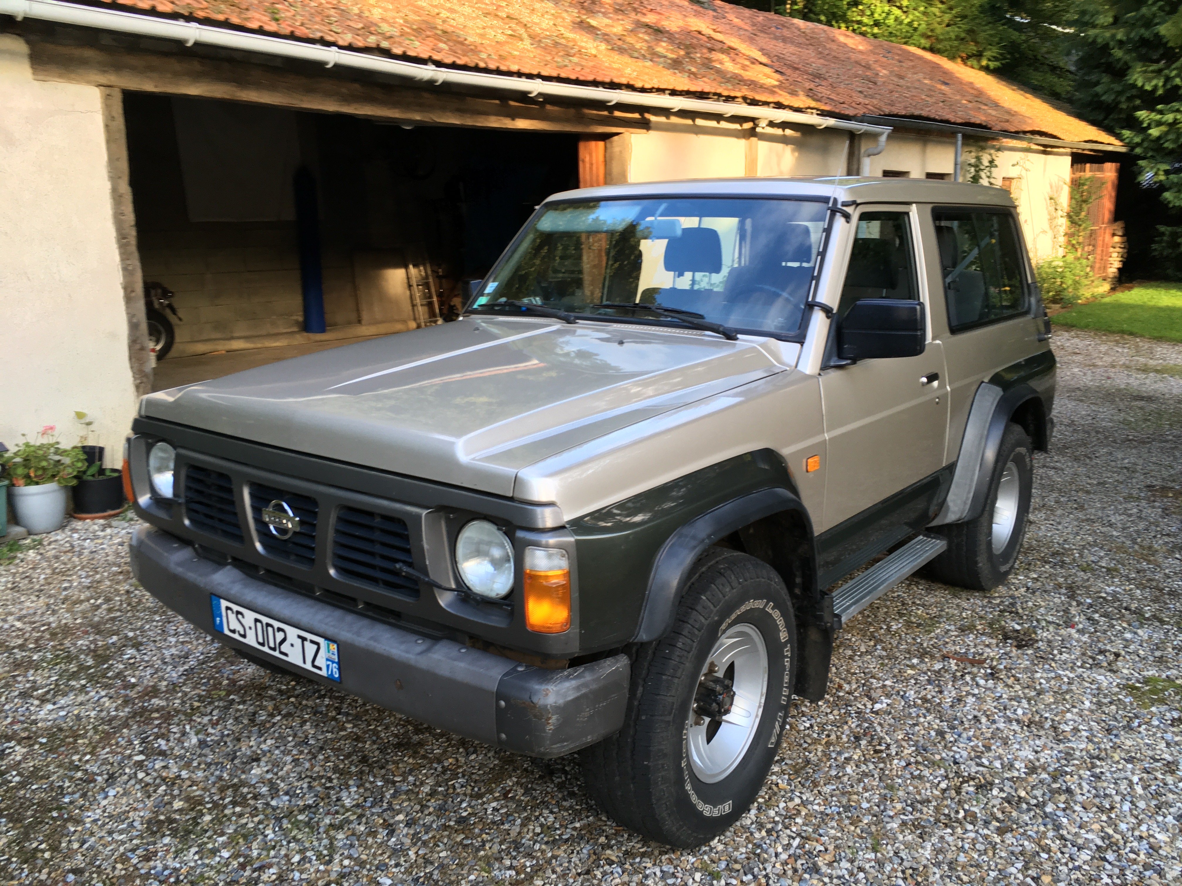

chewby Posté(e) : 27 janvier 2019 Auteur Posté(e) : 27 janvier 2019 (modifié) Donc au passage je lui ai monté : - une petite rehausse de +5 avec les cales de boite - des pneus en 32 pouces - un capot à l'australienne - découpe des ailes arrières - feux multifonctions - longues portées - sortie d'échappement latérale Et je fais aussi un gros entretien : - réfection des étriers de freins - vidange moteur, boite, ponts - graissage des arbres - changement des barres de direction et d'accouplement - distribution avec la bonne courroie (le garagiste avait monté une a dents rondes sur des poulies trapézoïdales ! merci PGR) Modifié 27 janvier 2019 par chewby

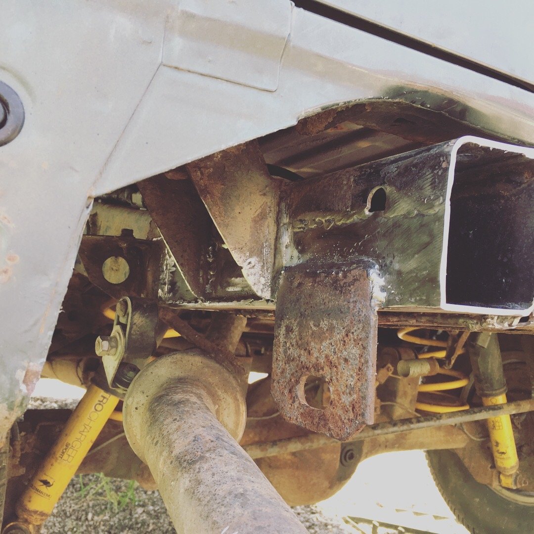

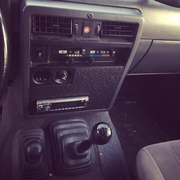

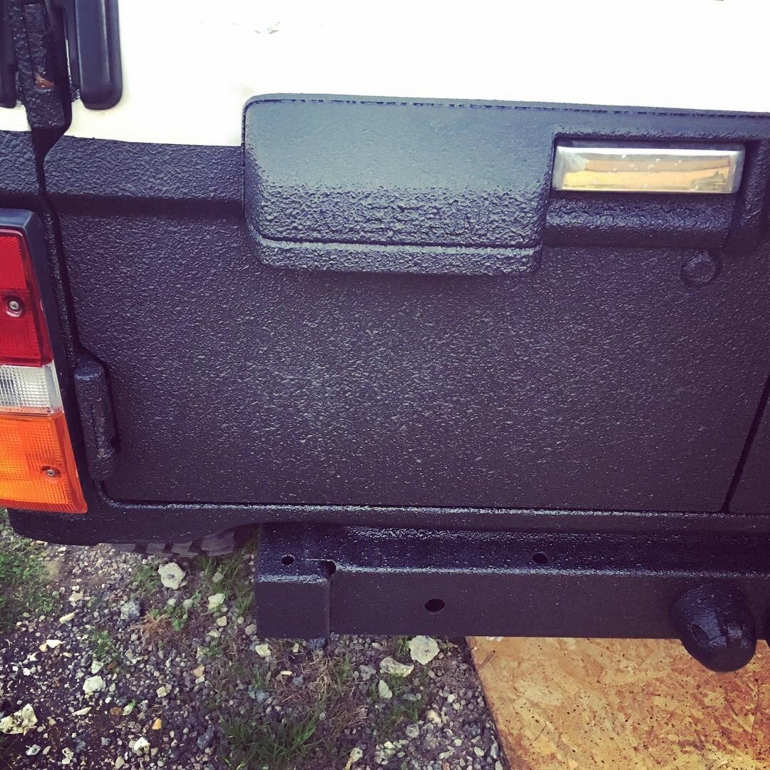

chewby Posté(e) : 27 janvier 2019 Auteur Posté(e) : 27 janvier 2019 Donc on a sorti le poste à souder et refait tout l'arrière du chassis. Avec ponçage de l'ensemble du châssis. puis peinture raptor sur tout le chassis, le vert de la carrosserie et quelques détails intérieur !!! Vraiment pas mécontent du résultat !!
Ghislain36 Posté(e) : 27 janvier 2019 Posté(e) : 27 janvier 2019 Très joli ce y60 avec sa semi-peinture raptor, on sent l'inspiration de ton y61 Il a réussi à passer au CT avec un châssis aussi rouillé ? Bravo pour ta réparation en tout cas, il a retrouvé une seconde jeunesse.
Charles34 Posté(e) : 27 janvier 2019 Posté(e) : 27 janvier 2019 Oui sympa ce y60, belle réparation du châssis.
chewby Posté(e) : 27 janvier 2019 Auteur Posté(e) : 27 janvier 2019 bah aussi surprenant que cela puisse paraitre il était passé au contrôle comme ca !! Heureusement que des contrôleurs nous embêtent pour une rehausse ou une taille de pneu non d'origine quand des véhicules aussi corrodés passent, enfin ce n'est pas le sujet. Maintenant il devrait passer le contrôle haut la main. J'étais assez content de moi, c'était le plus gros chantier que je n'avais jamais attaqué, ce n'est pas parfait mais je compte bien m'améliorer encore ;-). En tout cas des petits commentaires positifs ça fait plaisir 😉
alex12r Posté(e) : 27 janvier 2019 Posté(e) : 27 janvier 2019 Il avait certainement un crochet d'attelage
chewby Posté(e) : 27 janvier 2019 Auteur Posté(e) : 27 janvier 2019 Tout à fait, il était même prêt à tomber 😉
Administrateur Jeff Posté(e) : 27 janvier 2019 Administrateur Posté(e) : 27 janvier 2019 Il est superbe par contre oui en dessous y'a du boulot Il a été dans l'eau de mer ?
chewby Posté(e) : 27 janvier 2019 Auteur Posté(e) : 27 janvier 2019 Bah à priori pas d’eau de mer selon l’ancien propriétaire juste chasseur et cavalier ( donc il a tracté un van ) mais ce n’était pas un gros adepte du karcher et du chiffon 😉 enfin normalement c’est reparti pour 20 ans 😉 1
