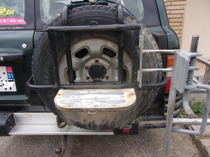

Gio68 Posté(e) : 2 février 2019 Posté(e) : 2 février 2019 Pas difficile à fabriquer un porte bidon , 3 bouts de fer plat , quelques trous un peu de soudure et le tour est joué !! 1
pat31trol Posté(e) : 3 février 2019 Posté(e) : 3 février 2019 ouais je m en suis fabriqué un depuis tres longtemps sa na pas bougé et c est super pratique .adishatz 2 1

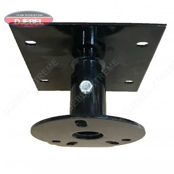

Mtl-40 Posté(e) : 3 février 2019 Posté(e) : 3 février 2019 Salut tu vas bien ? Si tu veux pas t'emmerder il existe des supports comme ça : il te suffit de percer 4 trous au bon endroit et voilà. 1

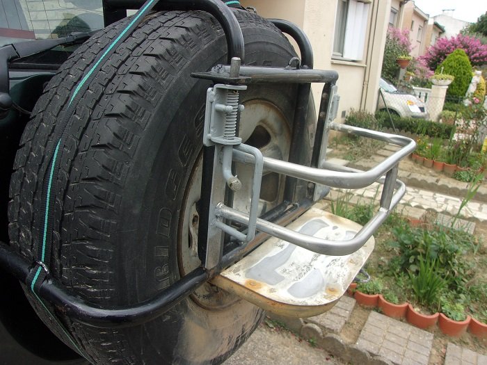

exNISSAN Posté(e) : 3 février 2019 Posté(e) : 3 février 2019 Il y a 1 heure, Mtl-40 a dit : Salut tu vas bien ? Si tu veux pas t'emmerder il existe des supports comme ça : il te suffit de percer 4 trous au bon endroit et voilà. Salut , Il y a un bout de temps m'en était fabriqué 1 un peu dans ce genre , mais en alu et un peu plus simple , faudrait que je fasse un croquis . Par contre pour le reprendre sur les 4 inserts dans la portière , j'avais utilisé des vis à tête fraisée et empreinte BTR (comme celles qui fixent les blindages moteurs) et fraisé le trou dans le support , car sinon le dépassement des vis d'origine avec têtes 6 pans te défonce et perce le jerrycan en moins de deux .... 1

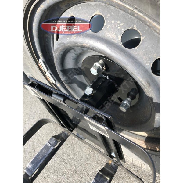

PAH Posté(e) : 6 février 2019 Posté(e) : 6 février 2019 Salut Ourgla, Je ne sais pas si tu connais, mais il existe un support tout fait a 60€ qui te permet de fixer ton jerrican sur le support de roue de secours. Cf. quelques photos ci dessous du support et de l'installation pour un jerrican TMax de 20L. 1
ouargla Posté(e) : 6 février 2019 Auteur Posté(e) : 6 février 2019 Nickel ça. Merci. Je n’ai plus la roue de secours. Trop lourde pour la porte. Il me faut un truk que je fixe aux 4 boulons du support de roue
