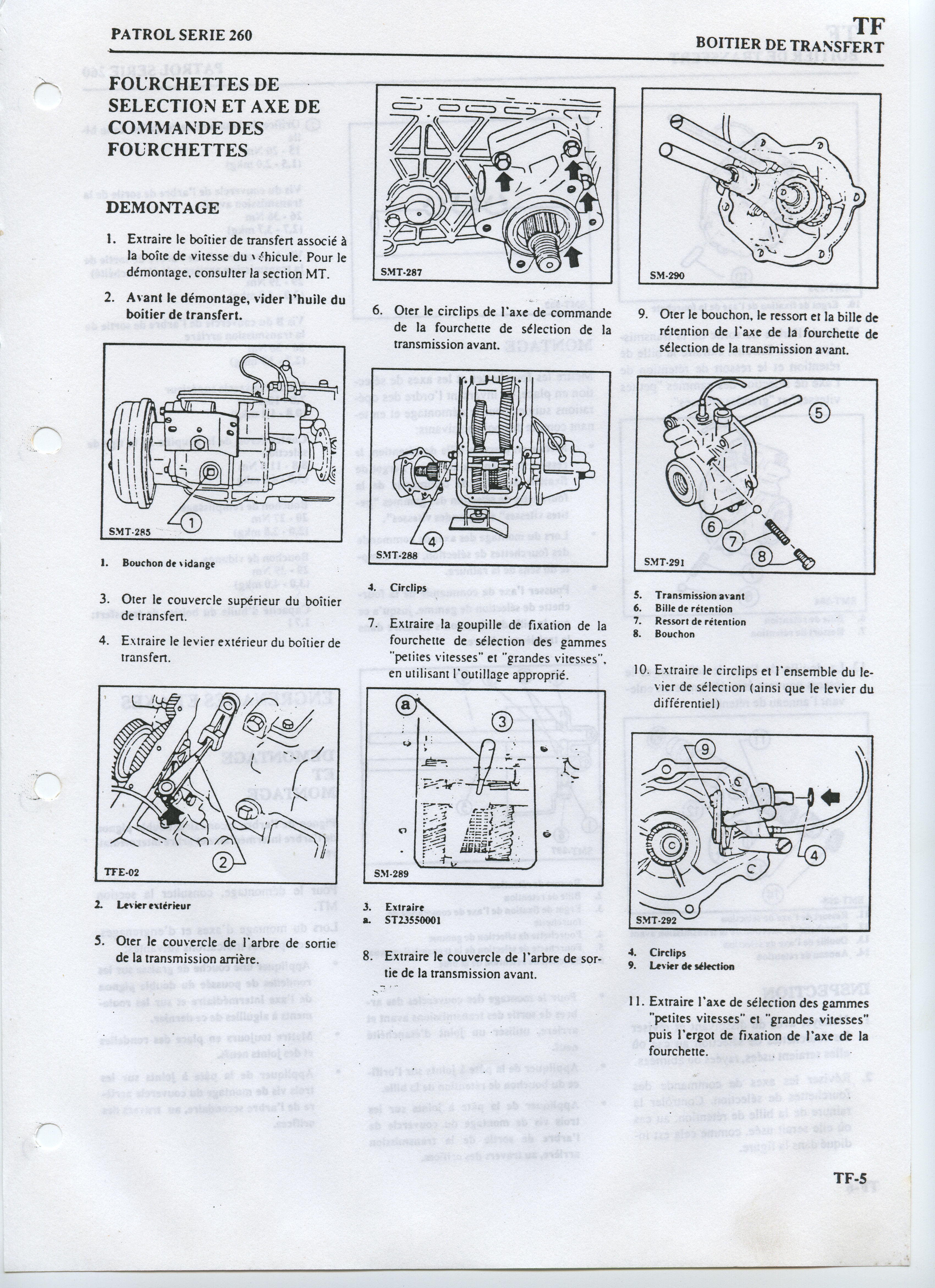

troll56 Posté(e) : 22 février 2019 Posté(e) : 22 février 2019 salut a tous suite a la sortie mensuel du club dimanche dernier,j ai ma boite de transfert qui ne veut plus se mettre en 2h,aujourd hui j ai tout regarder mais je n ai rien vu de particulier,quelqu un a t il une idée du pourquoi de la chose
Référent Mécanique Pierre Grosjean Posté(e) : 22 février 2019 Référent Mécanique Posté(e) : 22 février 2019 [ Pour avoir accès au contenu des discussions, vous devez être inscrit sur le forum ]
