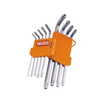

ouargla Posté(e) : 13 mars 2019 Auteur Posté(e) : 13 mars 2019 (modifié) Torx trouée au centre . Jamais vu . Pour l’instant je finis la calandre Afrique et la console et soufflet. Modifié 13 mars 2019 par ouargla

Samarien Posté(e) : 13 mars 2019 Posté(e) : 13 mars 2019 Le 13/03/2019 à 12:39, ouargla a dit : Torx trouée au centre . Jamais vu . Pour l’instant je finis la calandre Afrique et la console et soufflet. voila une photo pour éclairer ta lanterne . . 1
ouargla Posté(e) : 13 mars 2019 Auteur Posté(e) : 13 mars 2019 J’avais jamais vu. Demain ........ça chez moi
