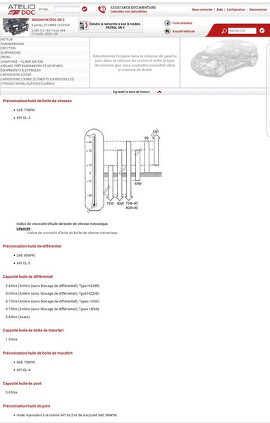

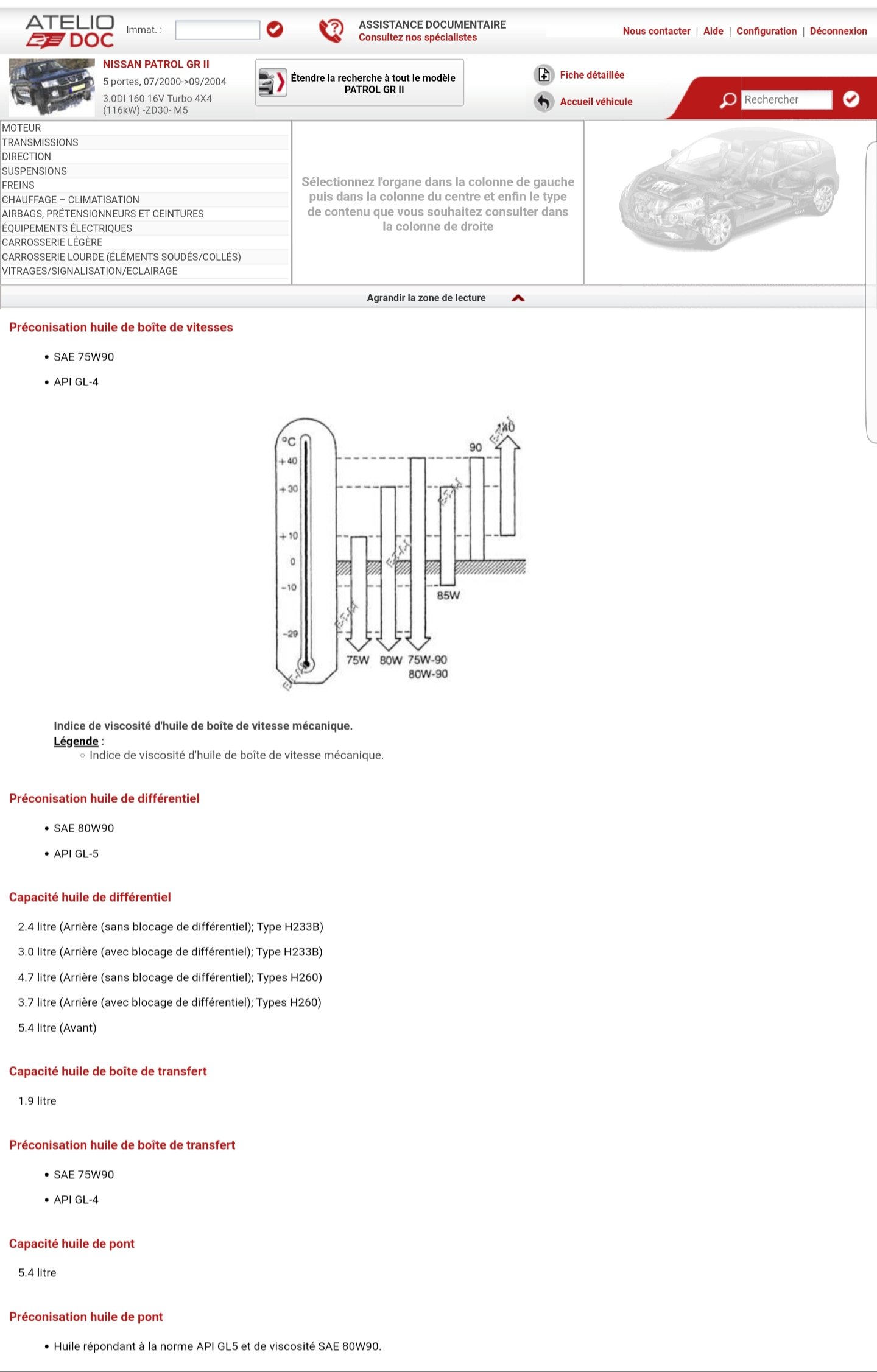

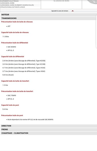

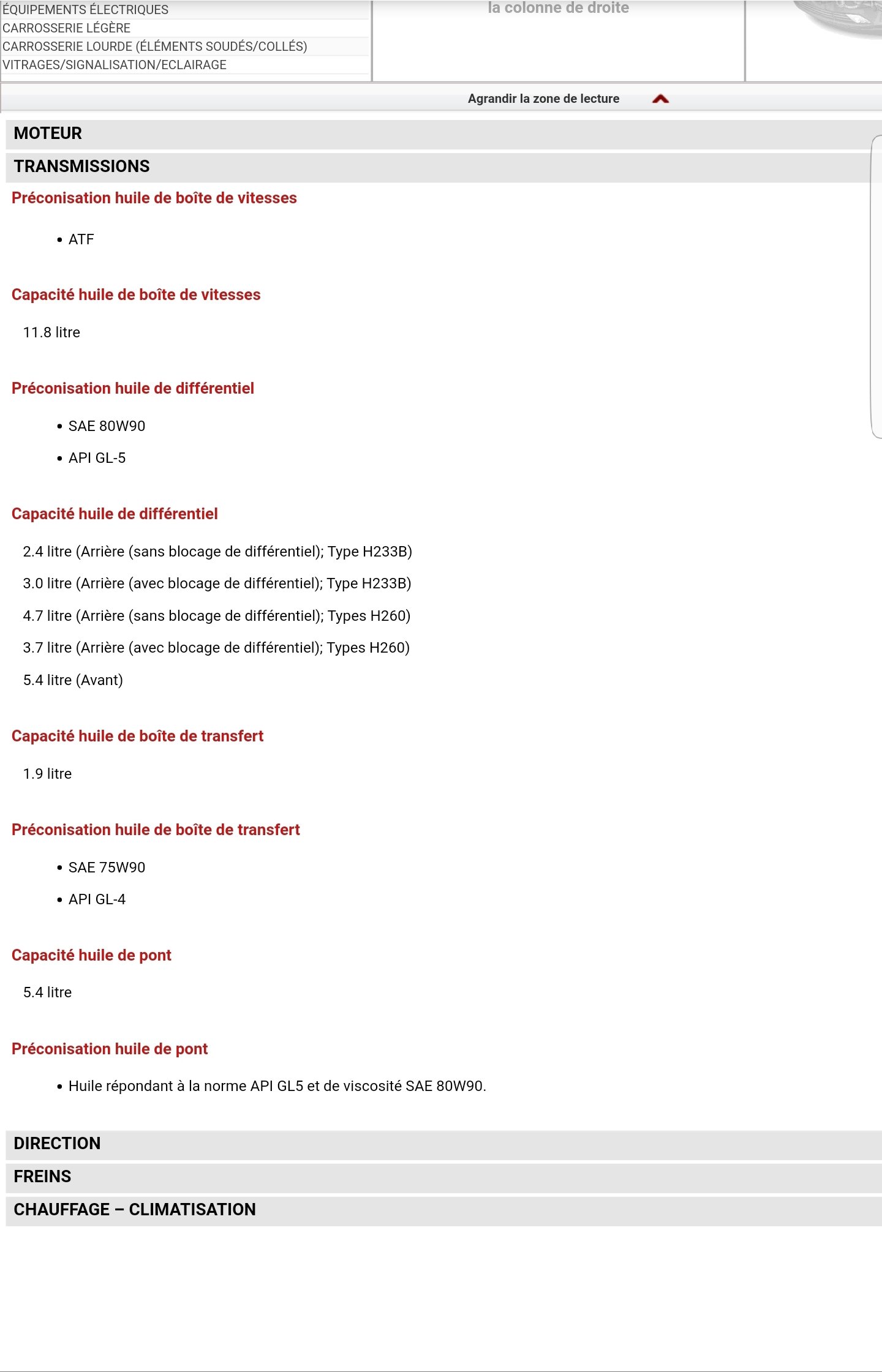

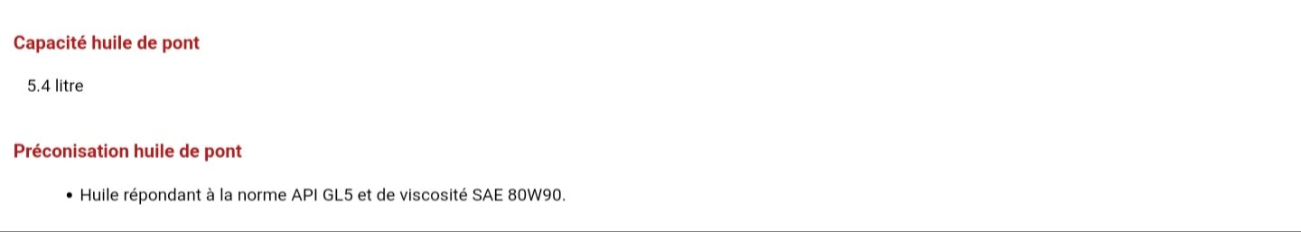

lerich75 Posté(e) : 13 mars 2019 Auteur Partager ce message Posté(e) : 13 mars 2019 Bonjour à toutes et tous quelqu'un pourrait il me dire quelles sont les contenances: boite de vitesse manuelle pont avant pont arriere pour Y61 3l 2002 J'ai deja mis environ 5 l juste pour le pont avant alors qu'ils disent 3,2l sur la bible merci d'avance Lien vers le commentaire Partager sur d’autres sites Plus d'options de partage...

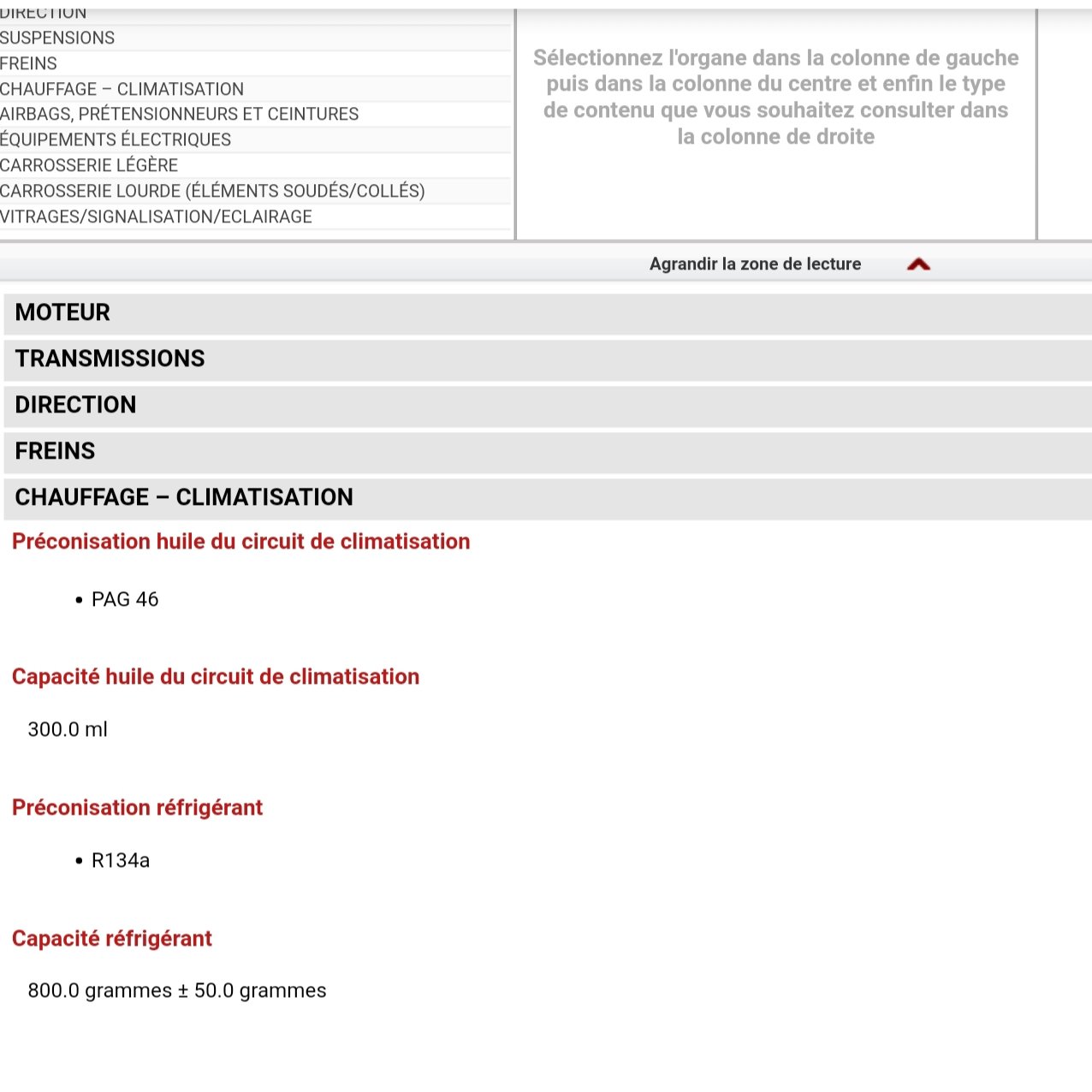

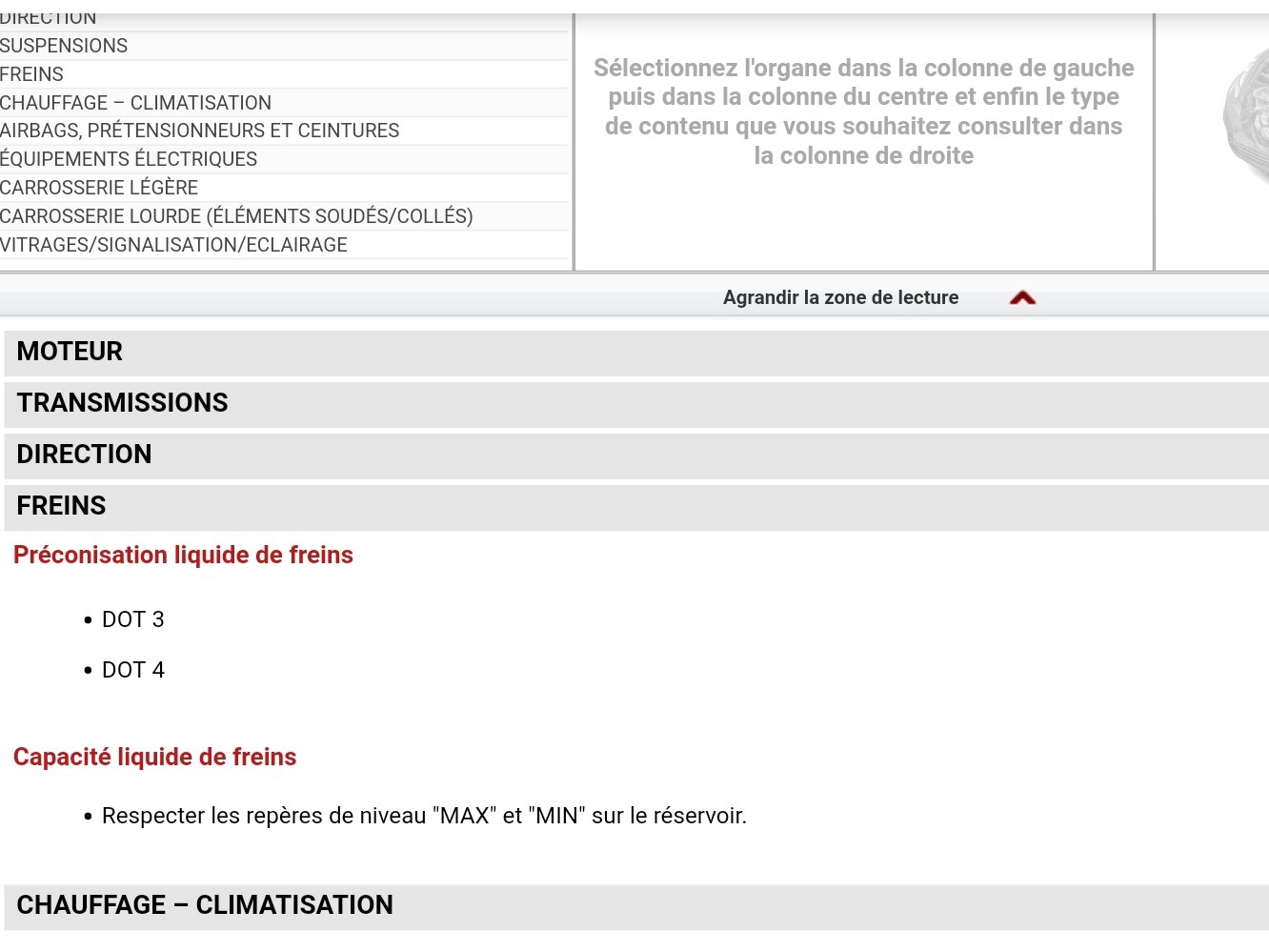

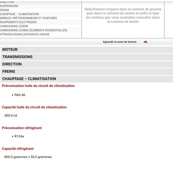

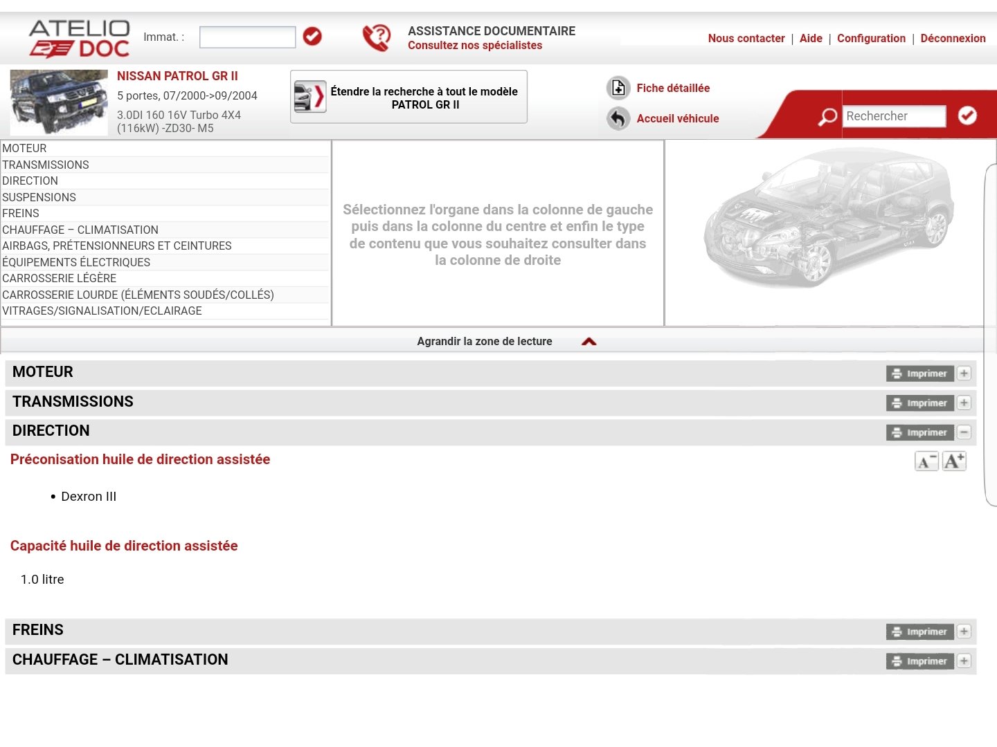

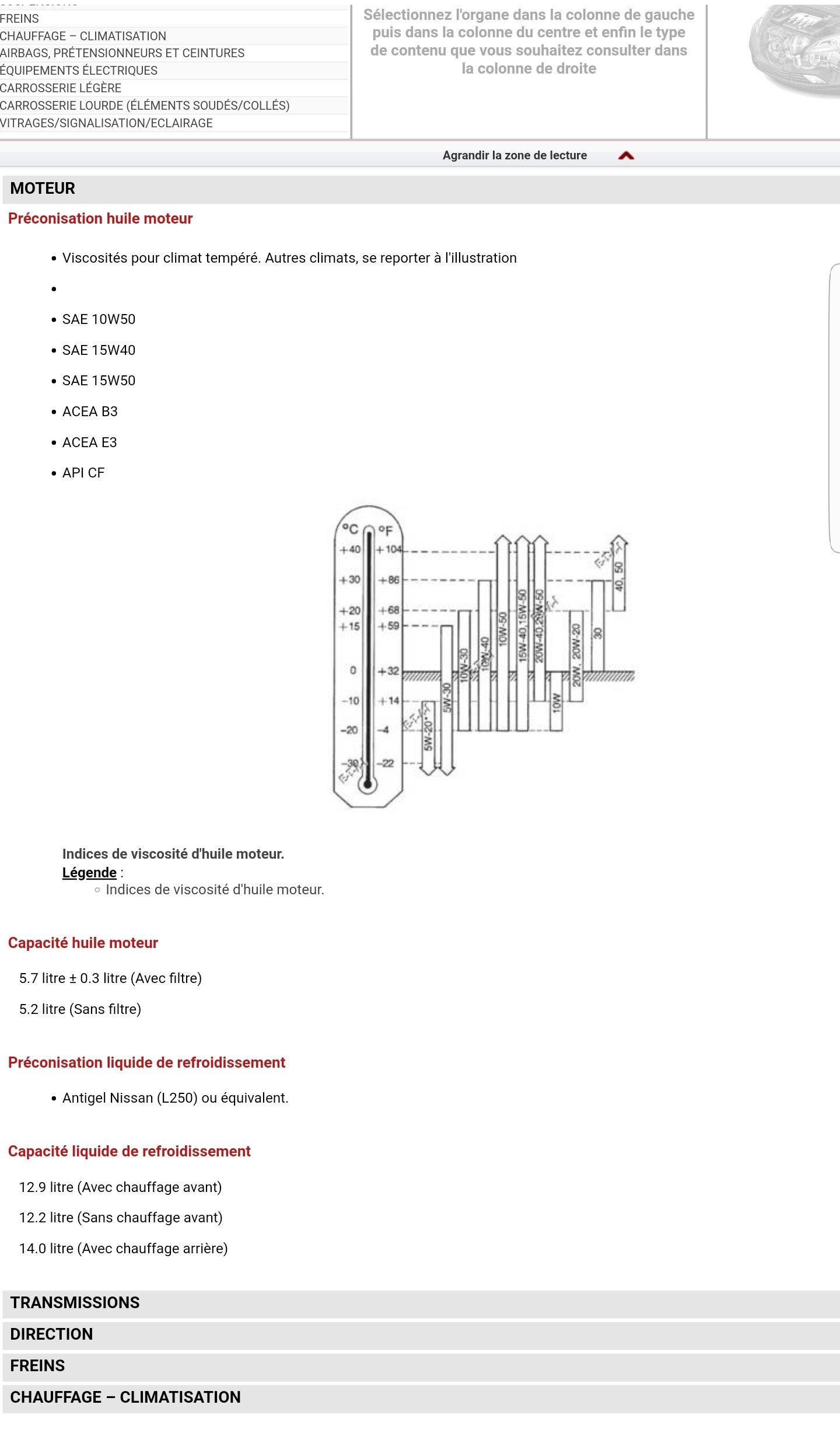

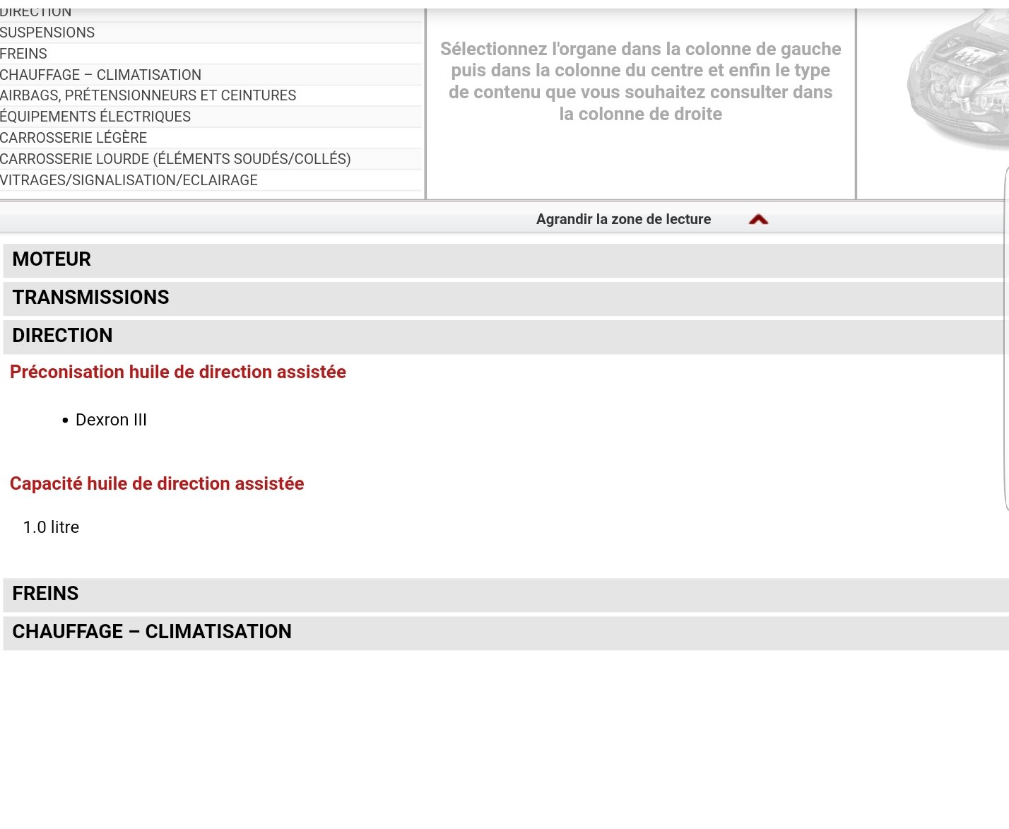

black-pearljr Posté(e) : 13 mars 2019 Partager ce message Posté(e) : 13 mars 2019 Salut, Voilà tu as tout les valeur des réservoir que tu as sur les patrol y61. Je tes tout mis comme ça pour le remontage tu auras tout . Bon remontage !!! Moteur Transmissions Direction Chauffage - Climatisation Freins Lien vers le commentaire Partager sur d’autres sites Plus d'options de partage...
ouargla Posté(e) : 13 mars 2019 Partager ce message Posté(e) : 13 mars 2019 C’est chouette ça. Ça va rejoindre mes docs . Merci Lien vers le commentaire Partager sur d’autres sites Plus d'options de partage...

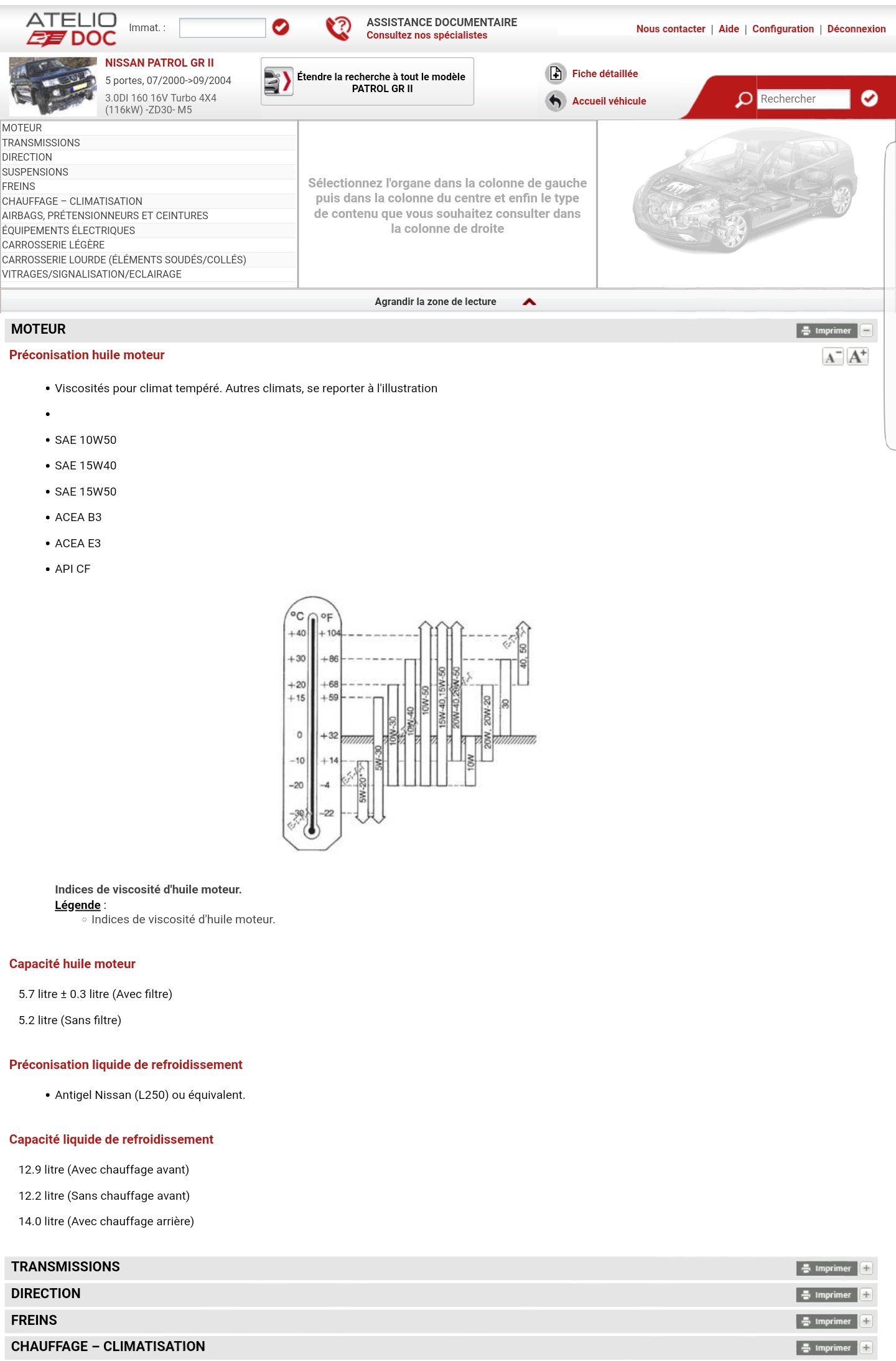

black-pearljr Posté(e) : 13 mars 2019 Partager ce message Posté(e) : 13 mars 2019 De rien @ouargla C'est ce que j'utilise au boulot, il y a toutes les informations sur tout les véhicules . 1 Lien vers le commentaire Partager sur d’autres sites Plus d'options de partage...

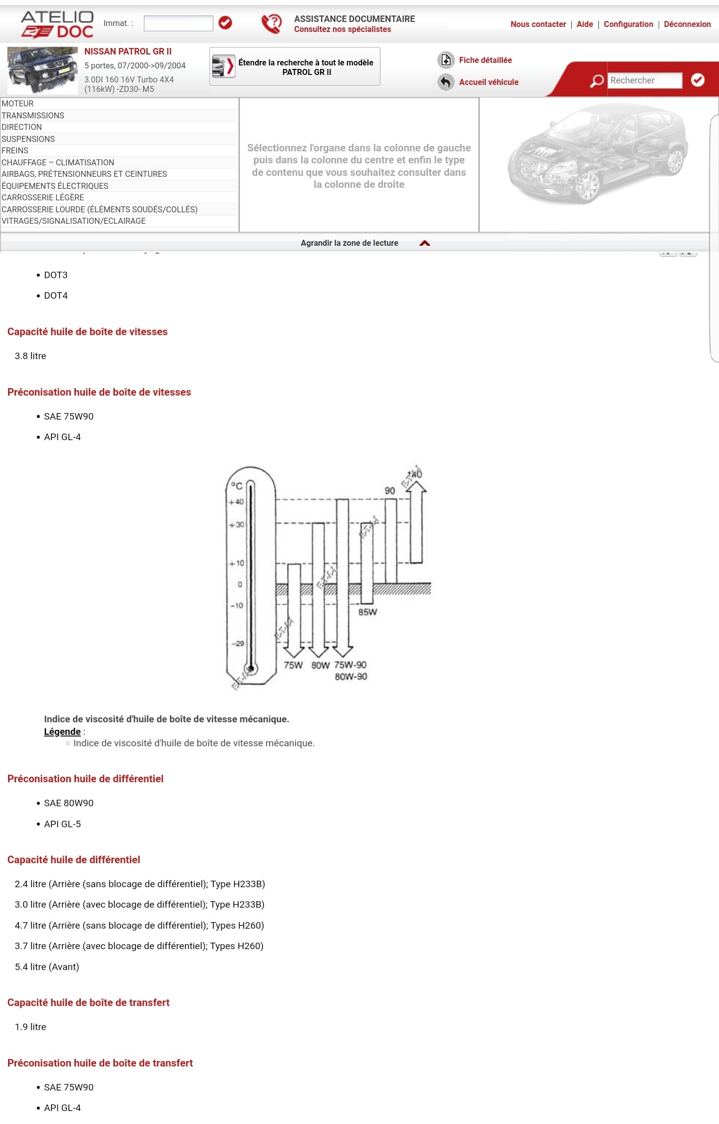

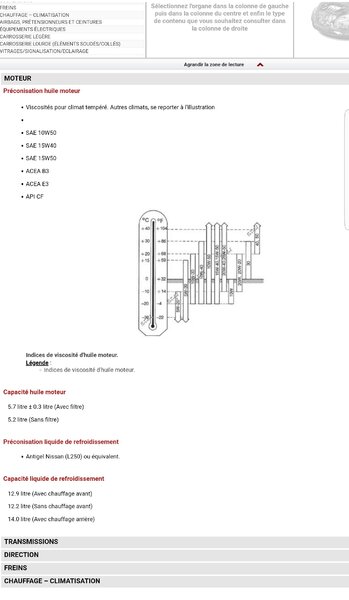

Référent Mécanique Pierre Grosjean Posté(e) : 13 mars 2019 Référent Mécanique Partager ce message Posté(e) : 13 mars 2019 attention j'ai lu des choses bien fausses s'il s'agit du Y61 3.0 la capacité du carter d'huile moteur est de 8,2 et l'huile ATF c'est pour la version boite auto (et surtout Dexron III) 1 Lien vers le commentaire Partager sur d’autres sites Plus d'options de partage...

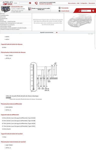

black-pearljr Posté(e) : 14 mars 2019 Partager ce message Posté(e) : 14 mars 2019 @Pierre Grosjean alors ci-dessous c'est boite meca est celle plus haut c'est boite auto Moteur Transmission Direction Lien vers le commentaire Partager sur d’autres sites Plus d'options de partage...

Référent Mécanique Pierre Grosjean Posté(e) : 14 mars 2019 Référent Mécanique Partager ce message Posté(e) : 14 mars 2019 et la contenance du carter d'huile est toujours fausse ... c'est celle des premiers moteurs qui ont été rappelés Lien vers le commentaire Partager sur d’autres sites Plus d'options de partage...
