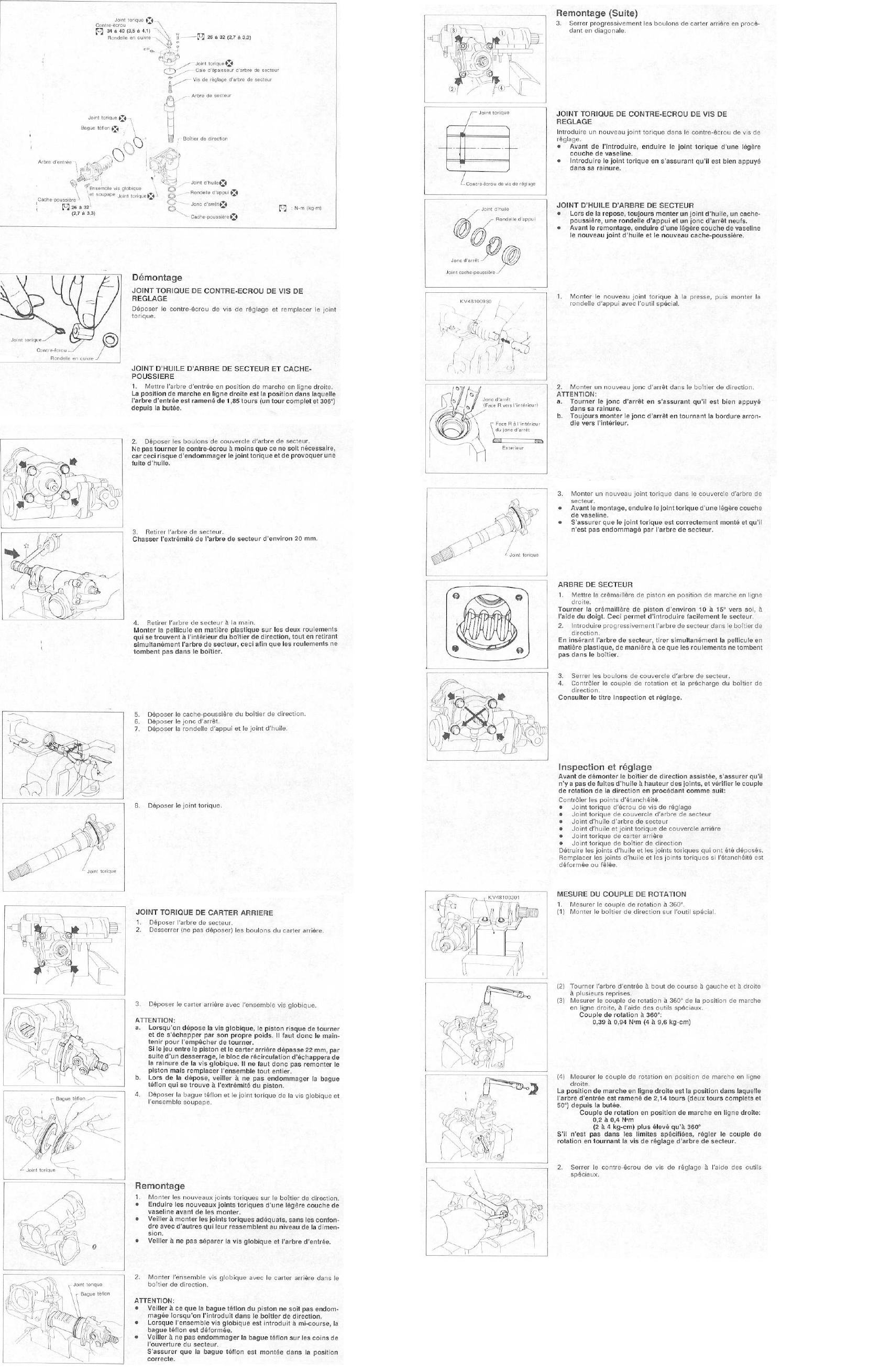

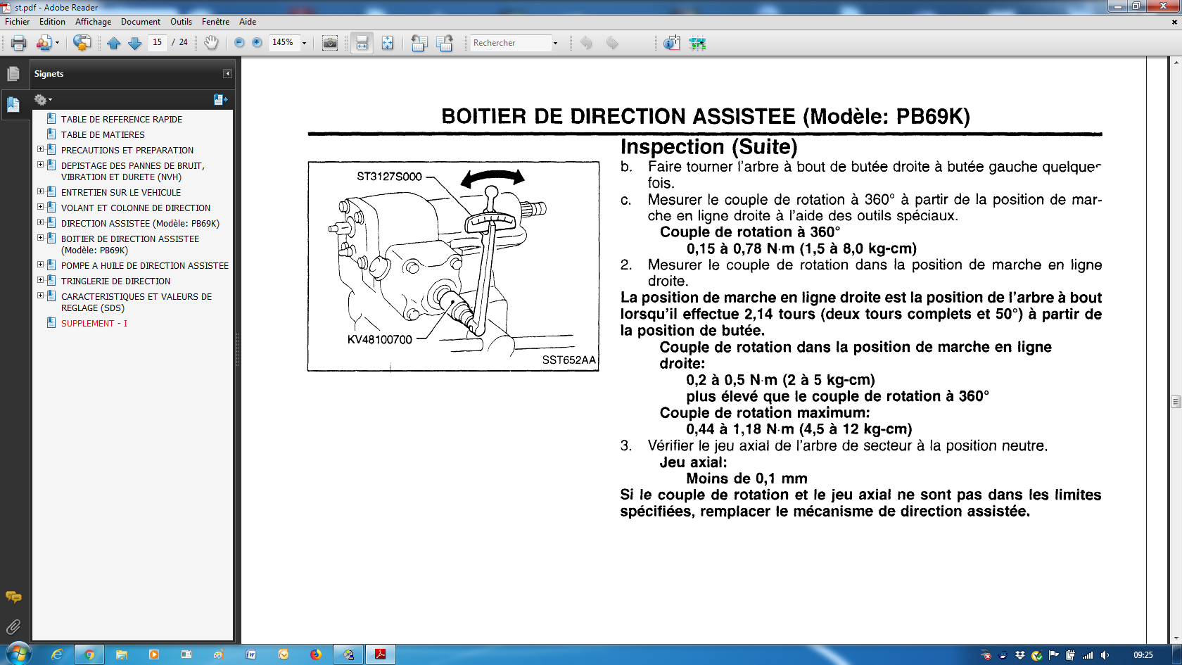

En faisant un Control des éléments de direction je pense avoir un léger jeux dans le boitier de direction, j'aimerai controler malheureusement je ne trouve pas la doc pour le boitier du 61 (de 2000) je connais la procédure mais pas les valeurs de réglage qui se font avec un peson .Quelqu'un a ça sous le coude ?
