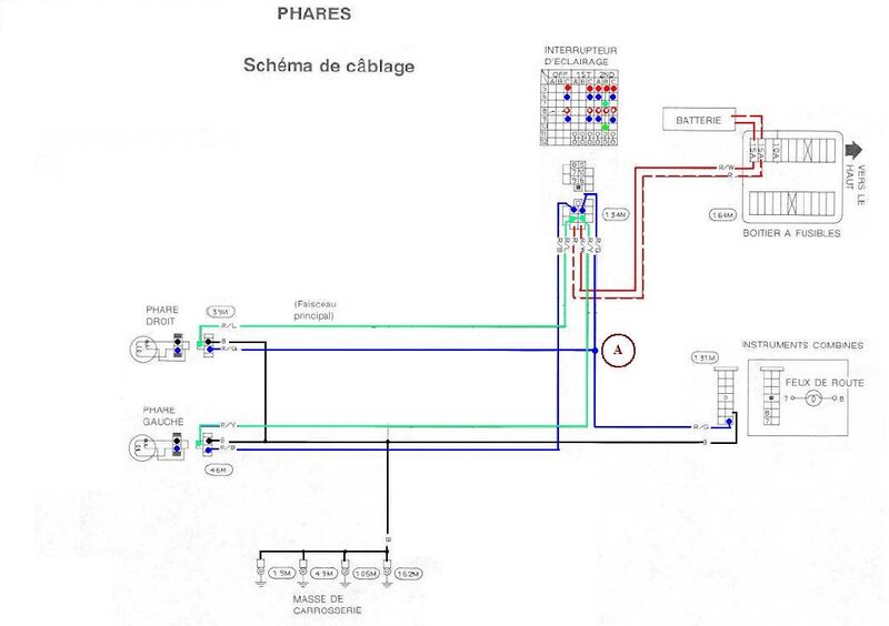

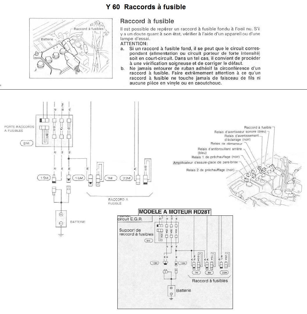

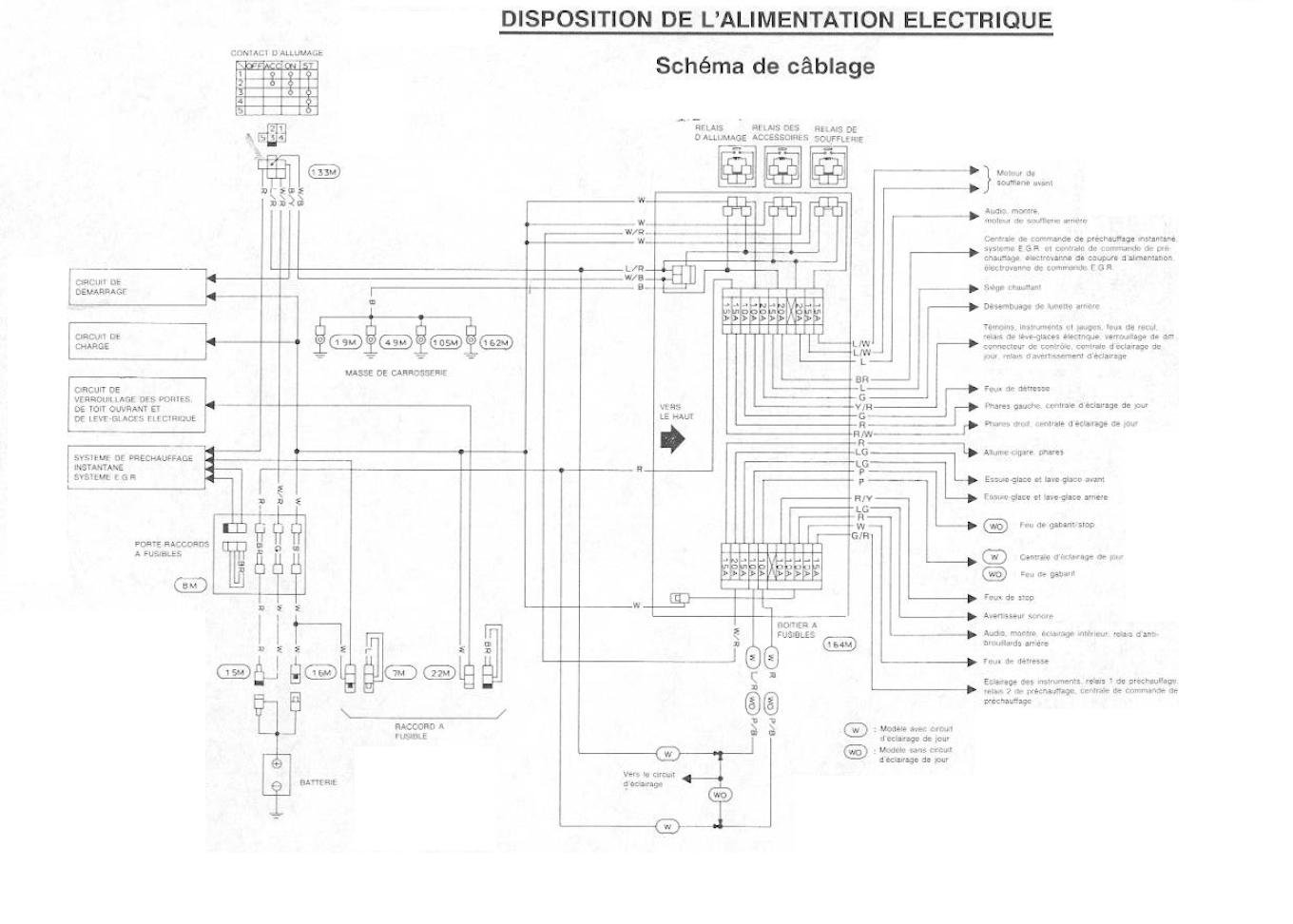

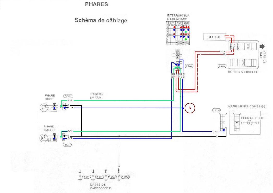

med Posté(e) : 7 avril 2019 Partager ce message Posté(e) : 7 avril 2019 bonjour à toutes et tous depuis quelques temps je n'ai plus ni de feu de position ni de feu de route,je pensais au comodo mais en faite le problème est dans la boite à fusibles . les deux fusibles qui vont au comodo ne sont pas alimentés ni avant ni après fusible est ce qu'il y a un connecteur avant fusible si oui je ne sais pas ou il se trouve merci pour votre aide med Lien vers le commentaire Partager sur d’autres sites Plus d'options de partage...
Référent Mécanique Pierre Grosjean Posté(e) : 8 avril 2019 Référent Mécanique Partager ce message Posté(e) : 8 avril 2019 [ Pour avoir accès au contenu des discussions, vous devez être inscrit sur le forum ] Lien vers le commentaire Partager sur d’autres sites Plus d'options de partage...
