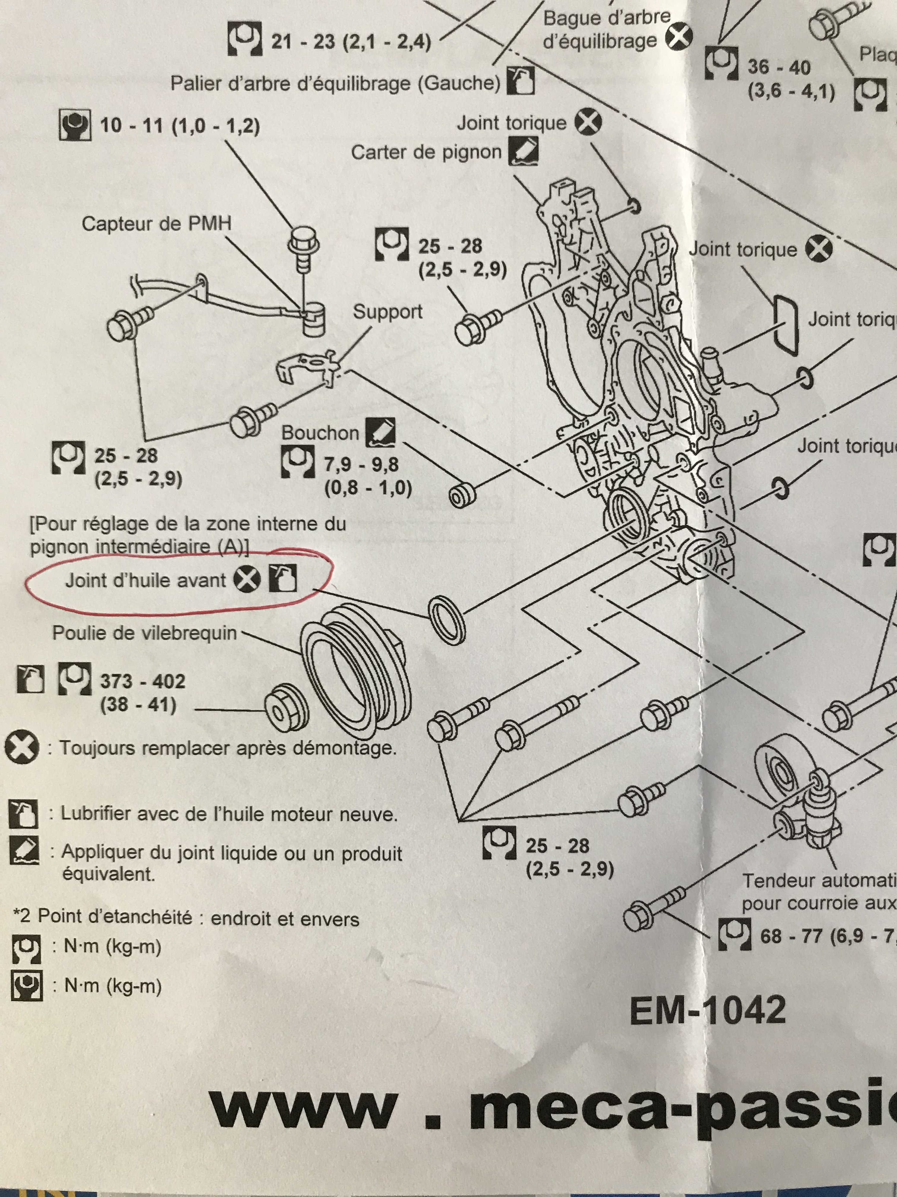

une petite fuite sur le joint d’huile avant villebrequin....
pour le changer est-il possible de le faire sans déposer le carter , juste en déposant la poulie damper ?
Voir sur la photo en PJ,...
