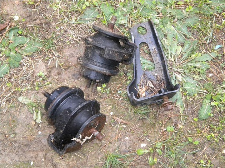

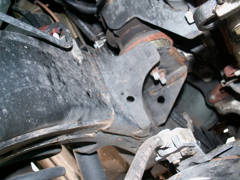

CHRISLVG Posté(e) : 21 avril 2019 Posté(e) : 21 avril 2019 Mon patrol a de l'age et je trouve que le moteur bouge pas mal , entrainant en meme temps le levier de vitesse et BT . Je pensais pouvoir changer les deux supports moteur mais je n'arrive pas à les sortir . -J'ai pu desserrer et retirer les écrous , pas de soucis . -J'ai retiré le cache ventillo -J'ai mis un cric sous le moteur et j'ai monté le moteur …. mais le moteur touche la caisse ( surtout les tubes de clim ) et aussi la cloche d'embrayage , avant que je n'ai assez de place pour retirer les supports moteur de leur logement donc j'ai du abandonner ; Y a t'il une autre méthode ?? remarques sécurité : c'est une opération assez dangereuse pour les doigts au cas ou le cric viendrait a ripper , donc faite gaffent les amis !!!
