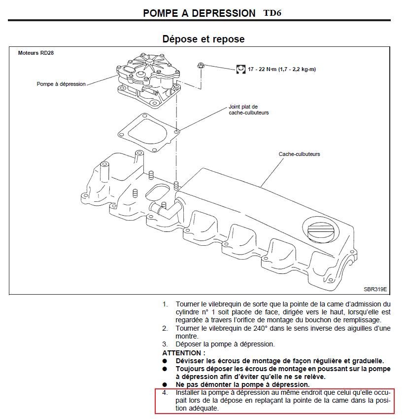

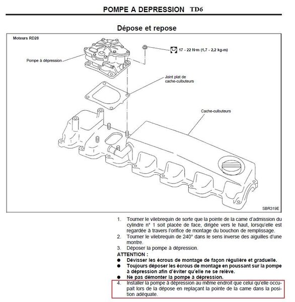

Je joins l'enregistrement du bruit qui me semble plutôt venir du coté de la pompe à vide, je l'ai écouté avec un stéthoscope, que du côté d'une bielle, mais ce n'est pas évident.
