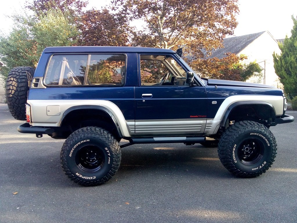

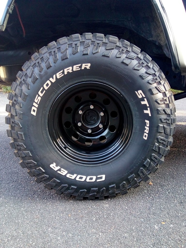

FAS777 Posté(e) : 3 mai 2019 Auteur Posté(e) : 3 mai 2019 merci de vos reponses les 285 75 16 sont montés plus qu a les testés
alex12r Posté(e) : 3 mai 2019 Posté(e) : 3 mai 2019 Il y a 1 heure, FAS777 a dit : merci de vos reponses les 285 75 16 sont montés plus qu a les testés tu confirmeras que ça passe bien. Il y a 1 heure, FAS777 a dit :
