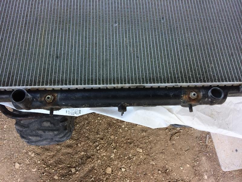

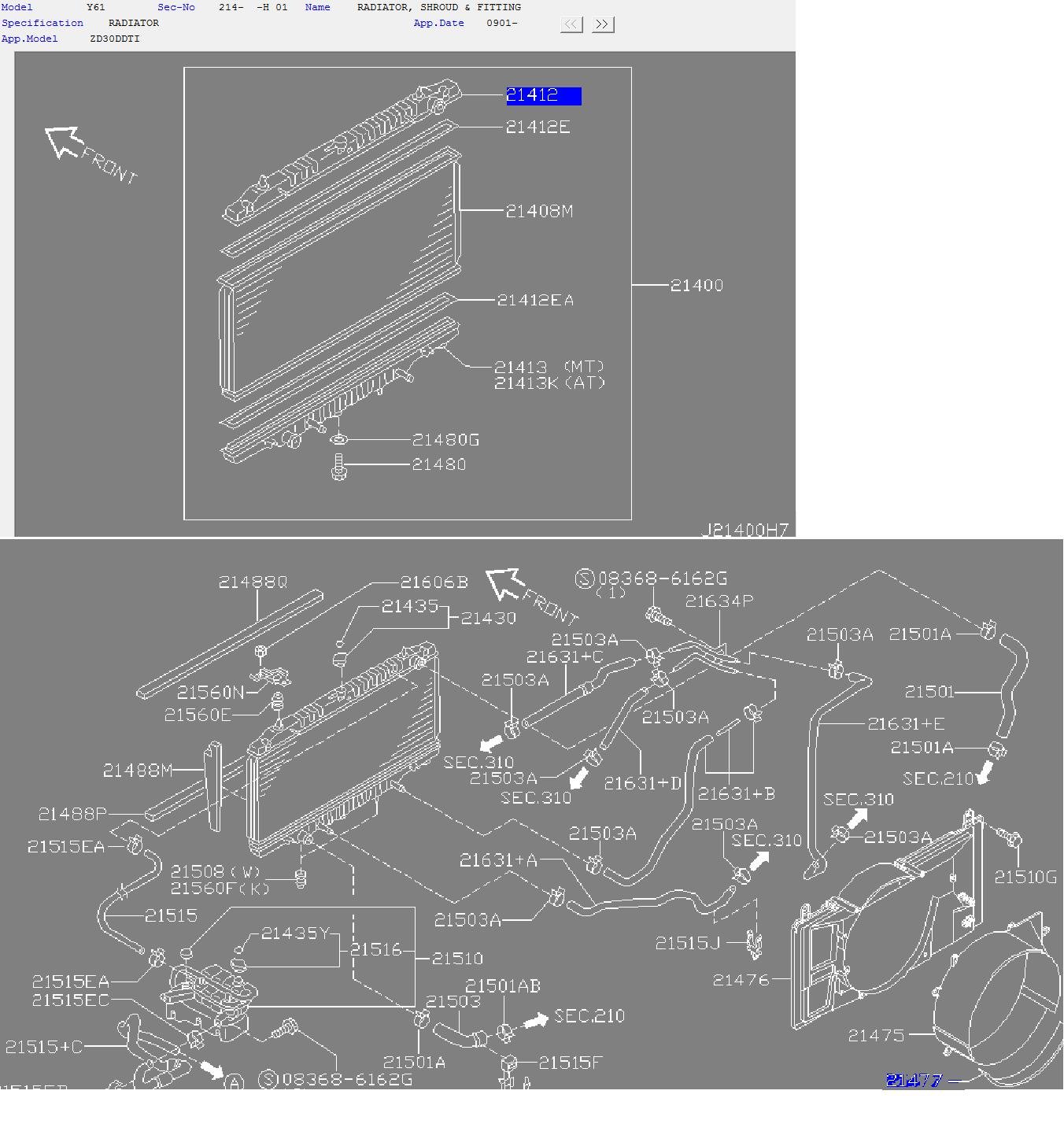

Mais l'huile passe aussi par le radiateur moteur dans la chambre LDR inférieure ce qui fait que ce radia est spécifique

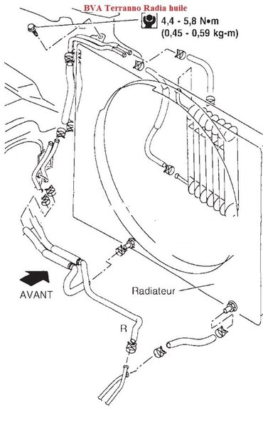

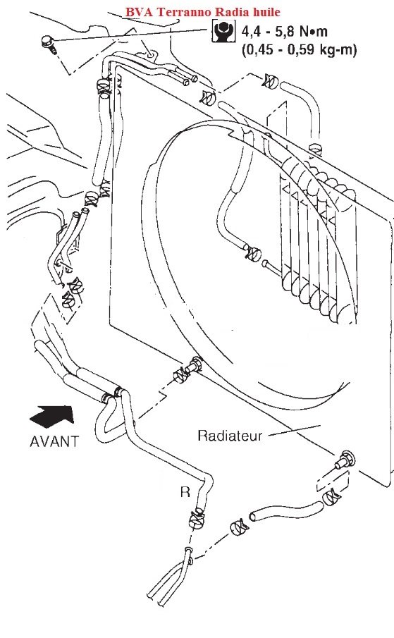

Voici le circuit de la doc du Terrano (je n'ai pas celle du Y61) qui est identique à ceci près que les tuyaux passent à droite du radia au lieu de à gauche
