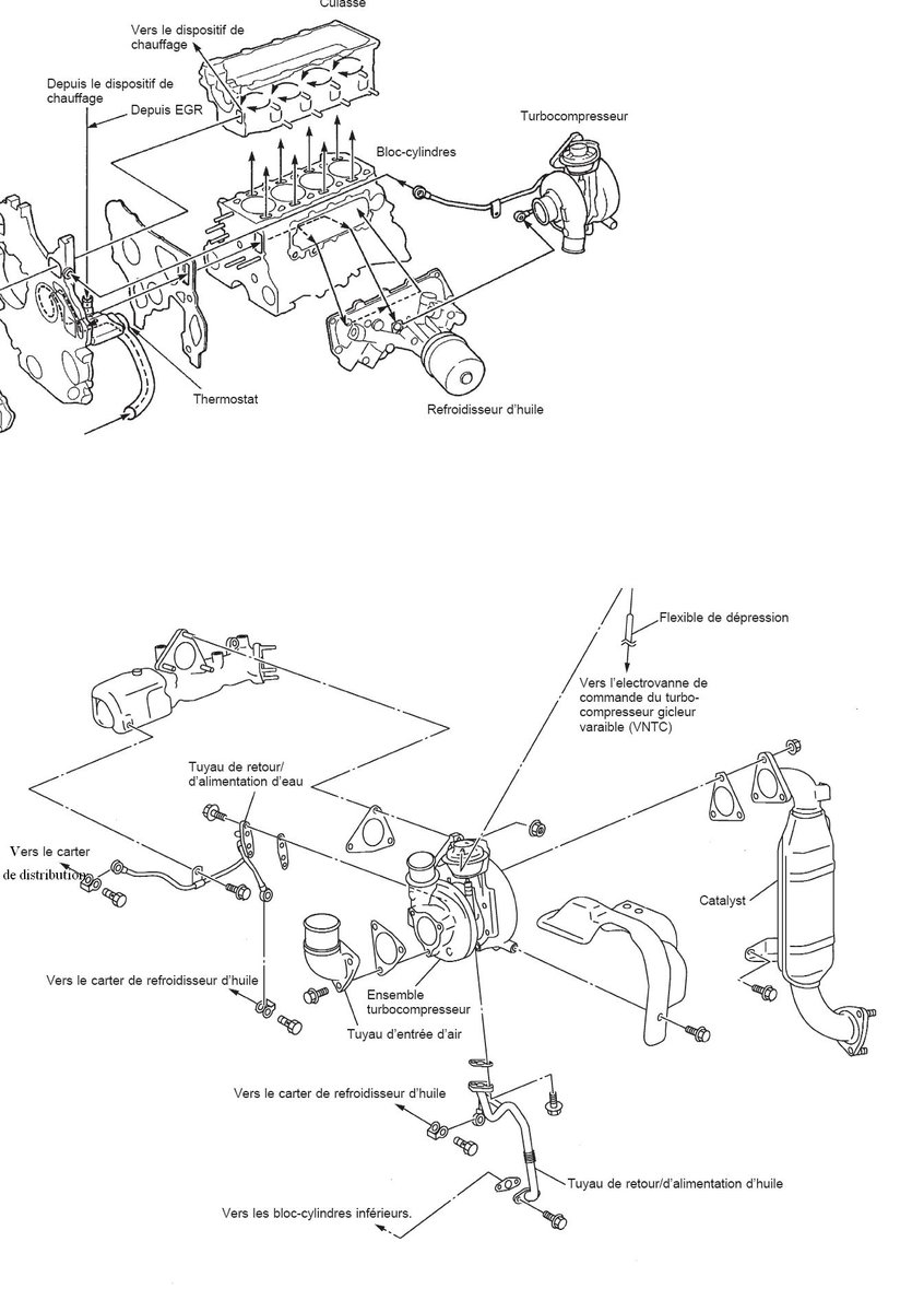

Référent Mécanique Pierre Grosjean Posté(e) : 7 mai 2019 Référent Mécanique Posté(e) : 7 mai 2019 en 2000 il y a eu les 2 ! Ton turbo est ravagé c'est le moins que l'on puisse dire La crépine de la pompe à huile 1
Kyou2a Posté(e) : 7 mai 2019 Auteur Posté(e) : 7 mai 2019 Donc d après ce que je vois je peut y accéder depuis le carter bas sans démonter le carter supérieur ? Oui il est bien ravager mais bizarrement il n a absolument pas toucher les cotés, sur le Y60 que j avais il y avais huile et liquide de refroidissement sur le turbo et sur celui la j ai pas trouver liquide de refroidissement normal ?
Kyou2a Posté(e) : 7 mai 2019 Auteur Posté(e) : 7 mai 2019 il y a 23 minutes, Pierre Grosjean a dit : Hahaha j aurais bien aimer me le faire remplacer gratuitement maintenant mais j aurais toute la nuit pour en rêver 😂😂😂 par contre il veulent dire quoi par « modification de plusieurs Piece ? » la nouvelle crépine serait différente ?

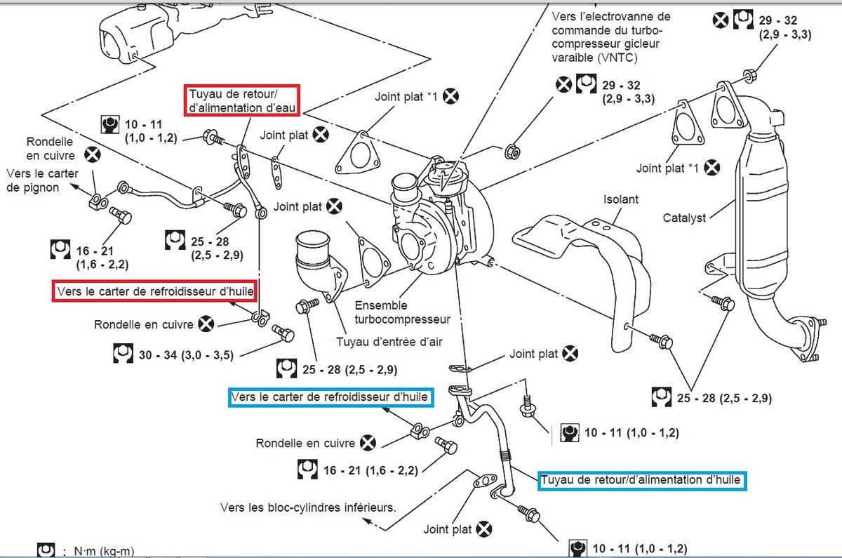

Référent Mécanique Pierre Grosjean Posté(e) : 7 mai 2019 Référent Mécanique Posté(e) : 7 mai 2019 non juste la jauge .... et la crépine ne te donnera rien, tu penses y trouver quoi ? Ton turbo n'est pas d'origine car il était comme le mien refroidi par le LDR en plus de l'huile, mais depuis 2003 Garrett à modifié ses turbos et nini vend un kit d'adaptation
Kyou2a Posté(e) : 7 mai 2019 Auteur Posté(e) : 7 mai 2019 Il y a 20 heures, Pierre Grosjean a dit : non juste la jauge .... et la crépine ne te donnera rien, tu penses y trouver quoi ? Ton turbo n'est pas d'origine car il était comme le mien refroidi par le LDR en plus de l'huile, mais depuis 2003 Garrett à modifié ses turbos et nini vend un kit d'adaptation Je ne sais pas c'est mon mécano qui m’a dit ça. Je lui poserai la question jeudi. Non il n'est pas d’origine comme je l'ai dit il a été changé par un garage sur Nice ( je ne sais pas lequel ) mais il s'agit bien d'un Garrett c est écrit dessus. Peut être ont-il déjà mis le kit d'adaptation ? Je suppose qu il dois s'agir de bouchon pour le kit d'adaptation ? Dommage d'avoir viré le LDR ça doit mieux refroidir le turbo non ?

Référent Mécanique Pierre Grosjean Posté(e) : 8 mai 2019 Référent Mécanique Posté(e) : 8 mai 2019 sur la 4ème photo on dirait bien que c'est un turbo avec refroidissement LDR
