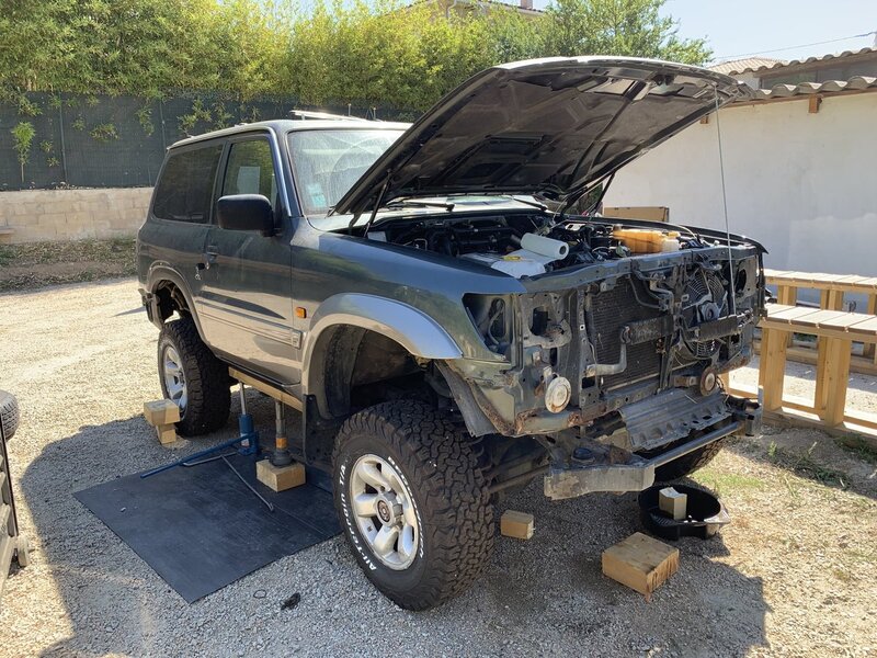

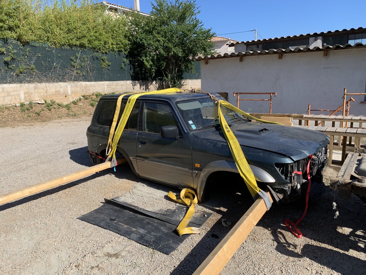

Voici donc le gros que j’ai acheter se week end, il s’agit d un GR Y61 3L de 2000 avec 168 000 km
- il a très certainement un ou plusieurs piston percé donc injecteur a changer aussi
- turbo HS
- fuite sur intercooler
- frein à remettre en service
- châssis à repeindre ( pas encore de rouille perforante donc le bon moment pour le faire )
- un trou dans le bas de caisse à refaire
voilà beaucoup de boulot en perspective mais on aime ça pas vrai ?
quelque photo du gros sur la remorque, malheureusement tracté par un toy 😫

Combien vaut un troll malade comme celui-ci ?
@Gio68 Je l'ai négocié à 1500 euro, malgré tout à refaire je pense que cela reste une bonne affaire car niveau carrosserie et intérieur il est nickel

C'e est vrai qu' il a l' air plutôt nickel, est-ce toi qui va tout refaire par tes propres moyens et compétences ?
L' intérieur c' est le même que le mien sauf que le mien est un long....
il y a 14 minutes, Gio68 a dit :
Mis à part le démontage du haut moteur et peut être le remplacement des pistons qui sont fait par mon ami mécano, et le trou dans le bas de caisse, tout le reste je vais le faire moi même j attend que le moteur sois réparer pour le ramener chez moi et déposer la caisse ( si je trouve le courage de le faire ) pour refaire le châssis, les ponts et les silents bloc de tirant et je finirait par une réfection des freins si nécessaire et bien sûr un remplacement de tout les fluides 👍 je posterai des photos au fur et à mesure de l avancement
