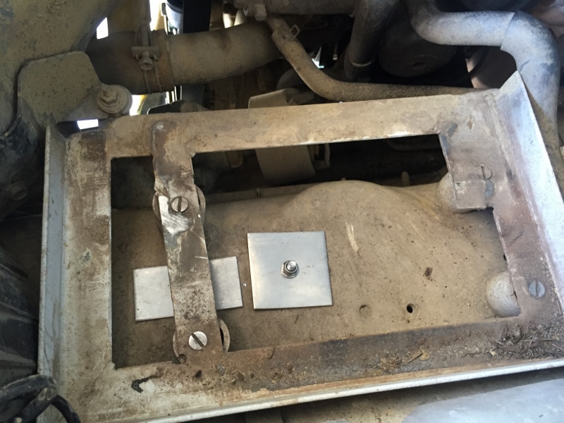

Nicosantrol Posté(e) : 11 août 2019 Posté(e) : 11 août 2019 salut , j'ai farfouillé sur le site mais n'est pas trouver de plan ou autres indications sur comment faire le bac de batterie , peut on en acheter des toutes faites , et si on fait le bac nous meme quels sont les meilleurs points de fixation …………………. 😃 moi , j'ai pris le système T-max ……………… 😅
biscatroll Posté(e) : 15 août 2019 Posté(e) : 15 août 2019 J'ai fait ça mais avec le temps (5 ans et pas mal de pistes) l'aile s'est fissurée autour des points de fixation, il faut que je fasse deux pattes qui se prennent derrière le vase d'expansion un peu comme le support de batterie d'origine.
Nicosantrol Posté(e) : 15 août 2019 Posté(e) : 15 août 2019 c'est un peu ça la question, je souhaite faire un truc un poil solide quand même …………………….. 😋
