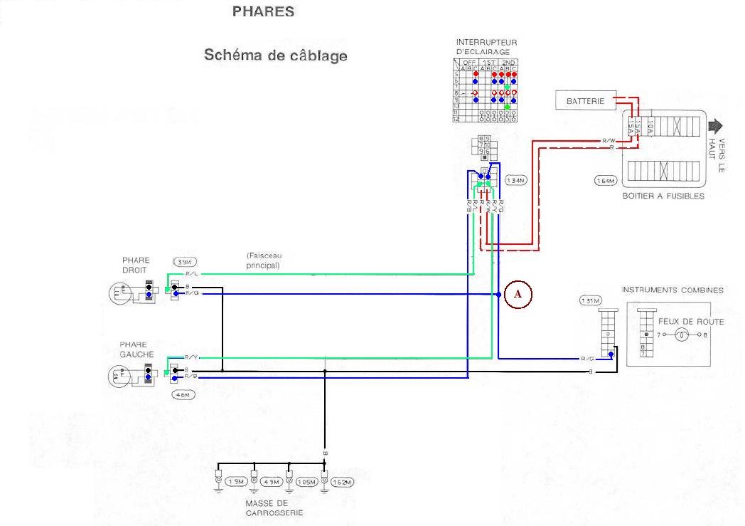

trinité Posté(e) : 17 mai 2019 Partager ce message Posté(e) : 17 mai 2019 Bonjour a tous, Je continu dans mes petites pannes sur mon nouveau 60. Je n'ai pas de feux de croisements avant, tout le reste est ok, veilleuses, pleins phares, stop clignos etc... pas de fusibles grillés, j'ai démonté et nettoyé le comodo, il est nickel, brossé mes masses, le courant n'arrive pas aux ampoules qui sont neuves. Est-ce qu'il y a un relais indépendant pour les feux de croisements ? et où se cache t il ? merci Lien vers le commentaire Partager sur d’autres sites Plus d'options de partage...
