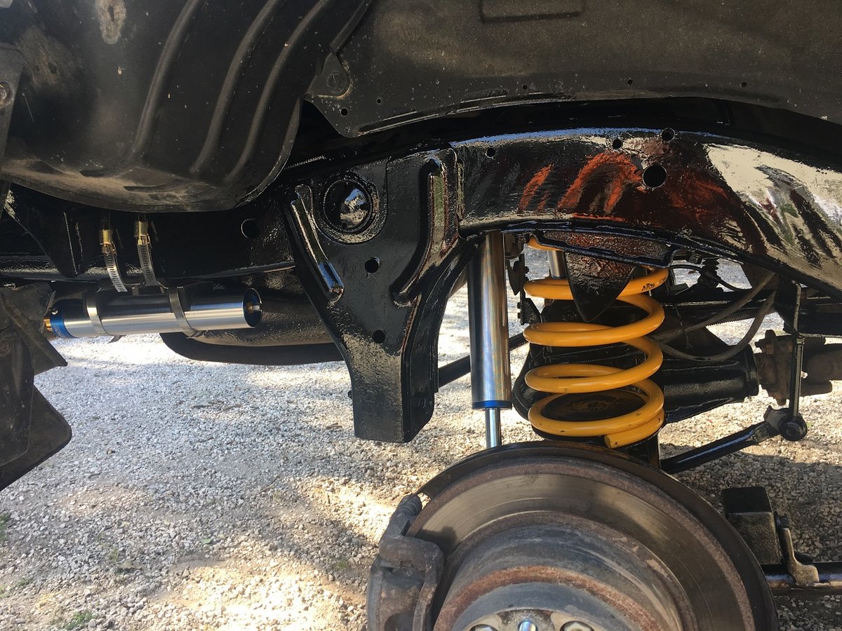

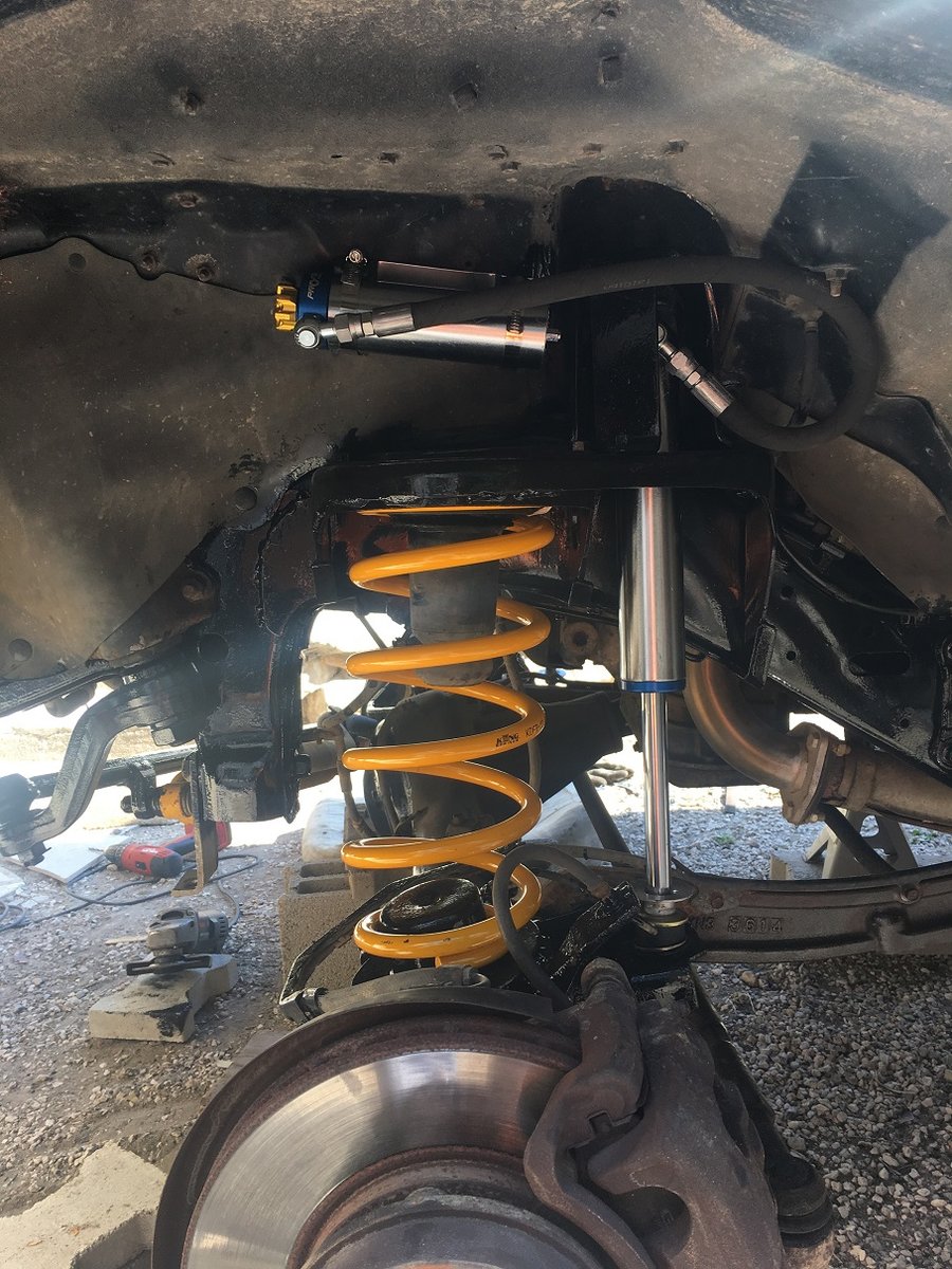

zoumzoum Posté(e) : 20 mai 2019 Posté(e) : 20 mai 2019 Bonjour à tous Inscrit depuis un moment, pas très actif sur le forum il est vrai; je vous présente enfin mon ''gros'' : Patrol Y61 chassis long de fin 2003, actuellement 178000km, acheté en 2010. Intérieur cuir, toit ouvrant, déjà équipé du tuba, protections et rehausse +5 Le voici quelques semaines après l'achat, j'avais déjà changé les 4 pneus (285/75 R 16) et fait teinter les vitres. Il était encore bien beau à l'époque, bientôt 10 ans ! Depuis, après quelques branchages trop agressifs pendant les ballades, un portail qui ne s'ouvre pas assez grand pour madame rentrer à la maison et un aquaplaning de mon fils qui s'est terminé dans le rail de sécurité (heureusement que matériel) ; bref la peinture n'est plus aussi belle Travaux réalisés: pose d'élargisseurs de voies acier +30mm, préfiltre 500FG, remplacement des injecteurs à 140000km, décatalyseur Tecinox, boitier KIt Power, mano de pression de turbo digital, et plus récemment batterie neuve (la 2° en bientôt 10 ans) et remplacement du kit suspensions fatigué et trop dur à mon gout par du KS médium et amortisseurs Profender, ainsi qu'un début d'aménagement du coffre (fait à l'art rache juste avant de partir cet été :)), grattage et peinture du châssis. A venir : remplacement des roulements de pivot, des durites de frein par du tressé inox. 1

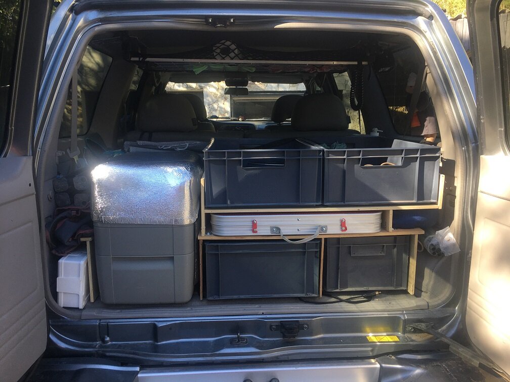

zoumzoum Posté(e) : 21 mai 2019 Auteur Posté(e) : 21 mai 2019 La soute du gros: j'ai réalisé en une matinée et un peu à la va vite un bloc en CP de 10 mm permettant d'y caser 4 caisses euro, 2 de 600 x 400 mm au fond et 2 de 400 x 300 avec accès direct dès l'ouverture des portes. La petite caisse se manipule aisément pour accéder à la plus grande. Elles sont posées et glissent directement sur le bois. Cela nous a permis de partir à 4 l'été dernier en Espagne sans avoir trop de bor** dans le coffre. A l'extrême droite (là ou il y a le sac vert), il y avait la bouteille de gaz, la caisse à outils, compresseur.... Sur la gauche la pharmacie et un Tarp. Le Frigo était posé dessus et du coup cela prenait pas mal de place. Le montage est à réviser et à améliorer, je garde les idées de ce qu'il faut ou ne faut pas faire pour le futur aménagement. Mais j'aime bien l'idée de ces caisses: simple, léger, modulaire et multi tâches ! (bac de rangement, pour la vaisselle ou encore une vidange imprévue) 1

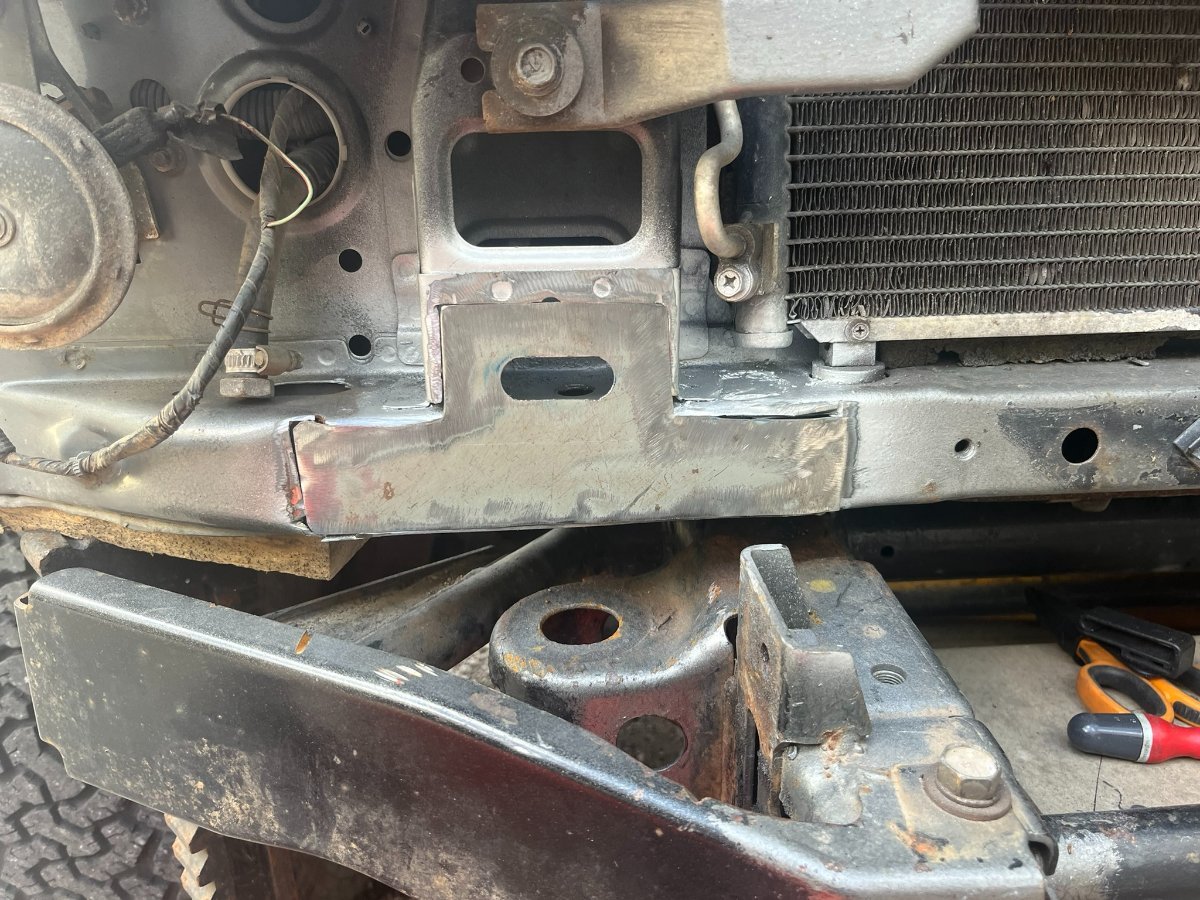

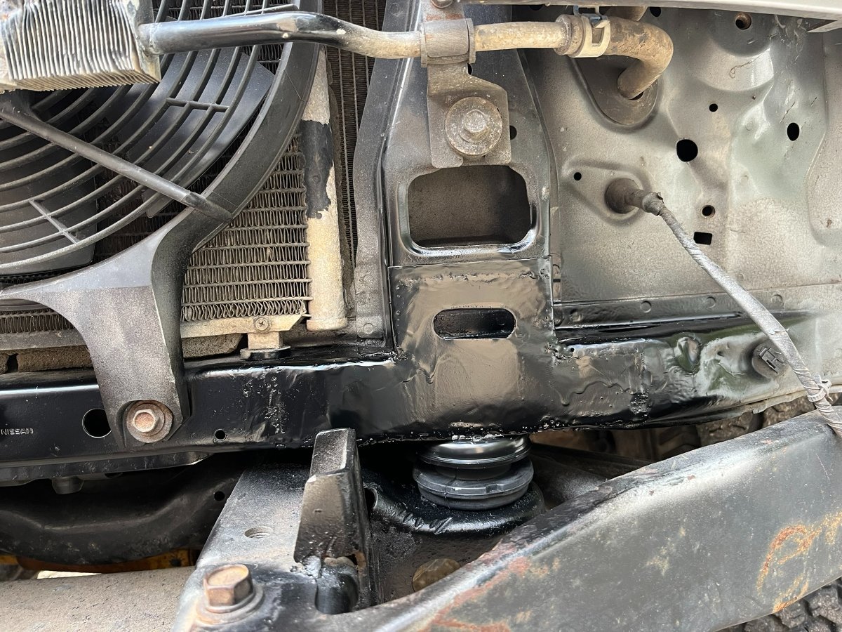

zoumzoum Posté(e) : 5 juin 2019 Auteur Posté(e) : 5 juin 2019 Fin d'année dernière, mon fils a pris le gros pour aller à sa salle de sport, un kéké a fait l'extérieur dans un rond point à 2 voiture (mon fils et une dame). Il l'a vu au dernier moment, un peu de panique, sous une pluie battante, freinage d'urgence, aquaplaning et le patrol termine sa course dans le rail de sécurité. La dame derrière n'a pas eu le temps de freiner et s'est encastrée dans l'arrière du gros.... Evidemment le kéké en question s'est fait la malle. Bilan : heureusement que matériel. La voiture de la dame n'avait quasiment rien, elle ne demandera même pas à rédiger un constat. Le patrol ? phare, clignotant, AB, calandre, pare chocs et tôle de renfort, aile, traverse relevée, la tôle support de phare / aile a même un peu reculé à l'avant gauche. Bien dégoûté le gamin ! le papa aussi... Optiques commandés chez Euro 4x4 et pas mal d'huile de coude. J'ai passé une bonne partie de mes vacances de Noel à redresser / tirer / taper pour tenter d'arriver à quelque chose d'à peu près droit et présentable. J'ai utilisé mon Hi Lift pour tirer (redoutable comme outil), attaché à un poteau du garage avec une sangle positionnée où il fallait tirer, marteaux, masse pour le renfort du PC (que c'est raide cette pu*** de tôle !) et le décapeur thermique pour redresser le plastique du PC qui garde malgré tout encore quelques séquelles.... D'ailleurs, en passant, j'en recherche un, avec si possible la tôle de renfort. Si l'un d'entre vous à ça sur une étagère au fond du garage.... Je fouine sur internet pour trouver une occasion mais sans succès. J'ai dégoté une aile en super état que je ferai repeindre en même temps que le PC, si je trouve. J'en ai profité pour peindre la calandre en noir mat, cela rend bien. On verra la tenue dans le temps... 1 1

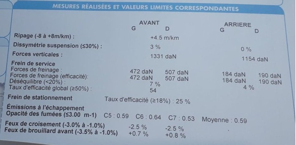

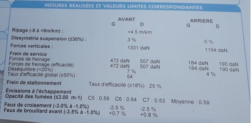

zoumzoum Posté(e) : 11 juillet 2019 Auteur Posté(e) : 11 juillet 2019 Bonjour, Le gros a été présenté ce matin par ma femme au CT habituel, tel quel avec les pneus en 285, le boitier KIT POWER, le décata, l'EGR bouchée, sans la 3° rangée de sièges..... Verdict : une simple remarque sur le réglage des anti brouillard, et une autre portant sur la ''mesure d'opacité des fumées légèrement instable''. Le contrôleur n'a même pas remarqué (du moins pas noté) les silent bloc des barres stab Av et Ar rincés, le jeu au pivot AVG. Et en prime les félicitations pour l'état général du 4x4 ! Moi qui pensait être recalé et passer mon prochain retour à la maison sous le troll en préparation de la contre visite ! Tranquille pour 2 ans !! 1

ouargla Posté(e) : 11 juillet 2019 Posté(e) : 11 juillet 2019 il y a 53 minutes, zoumzoum a dit : Bonjour, Le gros a été présenté ce matin par ma femme au CT habituel, tel quel avec les pneus en 285, le boitier KIT POWER, le décata, l'EGR bouchée, sans la 3° rangée de sièges..... Verdict : une simple remarque sur le réglage des anti brouillard, et une autre portant sur la ''mesure d'opacité des fumées légèrement instable''. Le contrôleur n'a même pas remarqué (du moins pas noté) les silent bloc des barres stab Av et Ar rincés, le jeu au pivot AVG. Et en prime les félicitations pour l'état général du 4x4 ! Moi qui pensait être recalé et passer mon prochain retour à la maison sous le troll en préparation de la contre visite ! Tranquille pour 2 ans !! Pourrais tu nous fotographier tes taux d’opacité?
