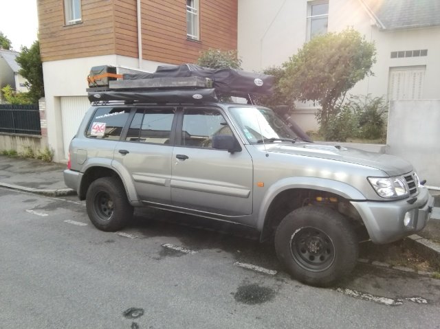

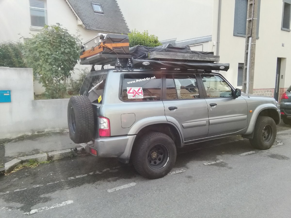

JamonBzH Posté(e) : 2 juin 2019 Posté(e) : 2 juin 2019 Hop. Les modifs ont avancé du coup je commence le topic 🙂 3.0 de 2004 120mkm.  3
JamonBzH Posté(e) : 2 juin 2019 Auteur Posté(e) : 2 juin 2019 Première étape les sièges avants. Baquet sparco r100. Pour les fixer k avais le choix entre faire tout moi même et j étais parti pour...ou prendre un truc tout fait plug and play... J ai choisi la facilité et je crois que j ai bien fait...Pas de temps à passer sur ces pièces. J ai collé 2 extincteurs de 2kg sous chacun des sièges. 1
JamonBzH Posté(e) : 2 juin 2019 Auteur Posté(e) : 2 juin 2019 (modifié) Ensuite... L aménagement arrière. La c est plus long forcément :-). Donc c est parti...gabarit puis coupe puis pas mal d heures de réflexions et quelques bières...  Modifié 2 juin 2019 par JamonBzH
JamonBzH Posté(e) : 2 juin 2019 Auteur Posté(e) : 2 juin 2019 (modifié) Quelques bières plus tard.... Les 3 tiroirs sur coulisses. Les 2 gros sont sur coulisses lourdes charges ( 100 kg) ca devrait tenir : -). Modifié 2 juin 2019 par JamonBzH
JamonBzH Posté(e) : 2 juin 2019 Auteur Posté(e) : 2 juin 2019 Enfin monté dans le coffre. C est passé ric rac... Avec l habitude de mon iveco j avais zappé que les portes du troll ne s ouvraient pas à 180.... Mais bon ça l a fait. Prochaine étape l elec et le montage du reste ( compresseur 12v, convertisseur, bouteille de gaz etc....).Objectif être prêt pour le we prochain...C est tendu : -) 1
