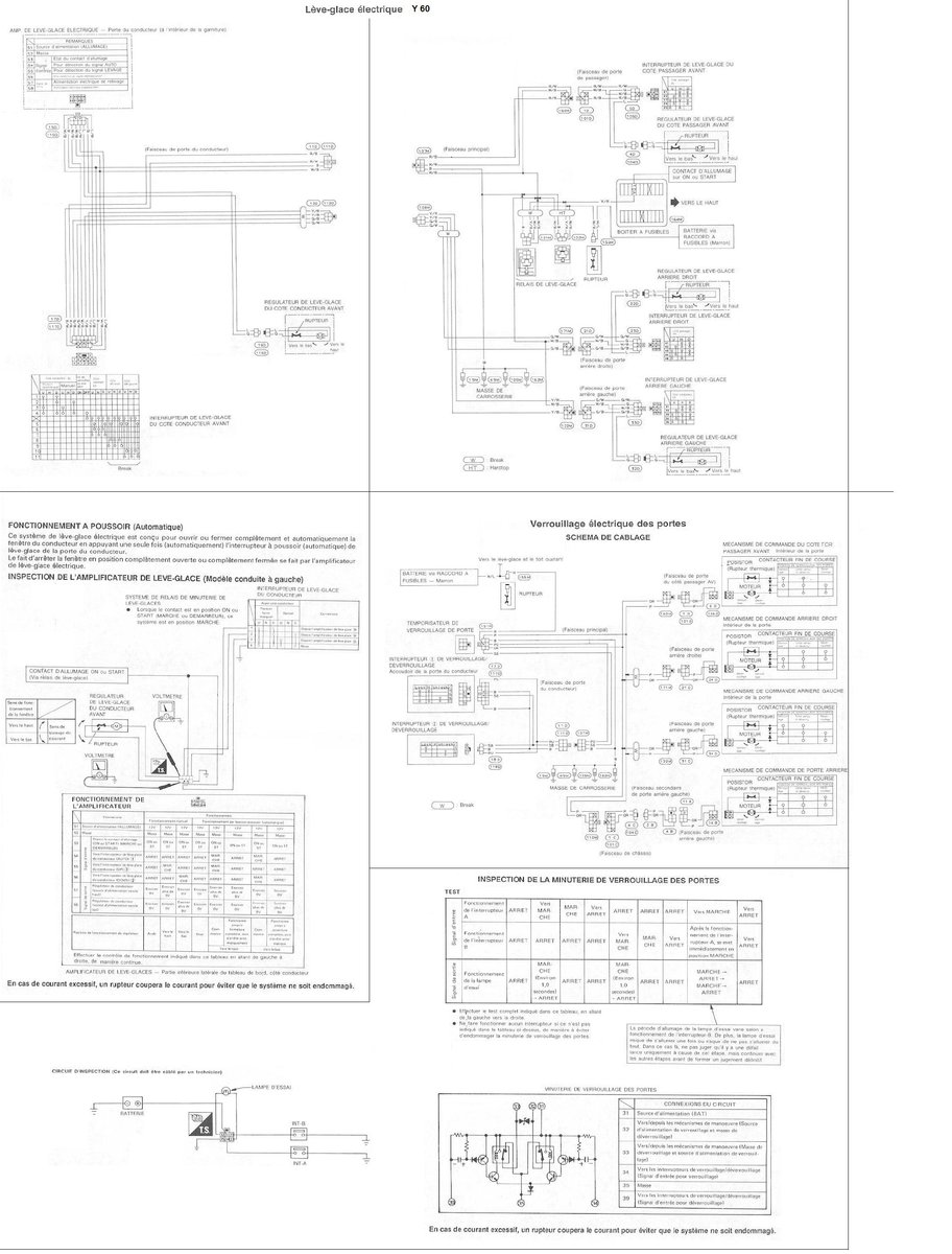

JPenin Posté(e) : 11 juin 2019 Posté(e) : 11 juin 2019 bonjour à tous un peu d'aide au sujet de mon y60 de fevrier 90. les vitres elec ne marchent plus du tout, aucun bruit, pas de relais qui claque nulle part, et pire, je n'arrive pas à trouver un fusible concernant les foutues vitres. il y en a un? je n'ai aucune tension qui arrive sur les contacteurs de leves vitres dans l'accoudoir. j'ai vérifié tous les fusibles coté pieds passager, ils sont tous bons. ca pourrait etre ailleurs? merci
