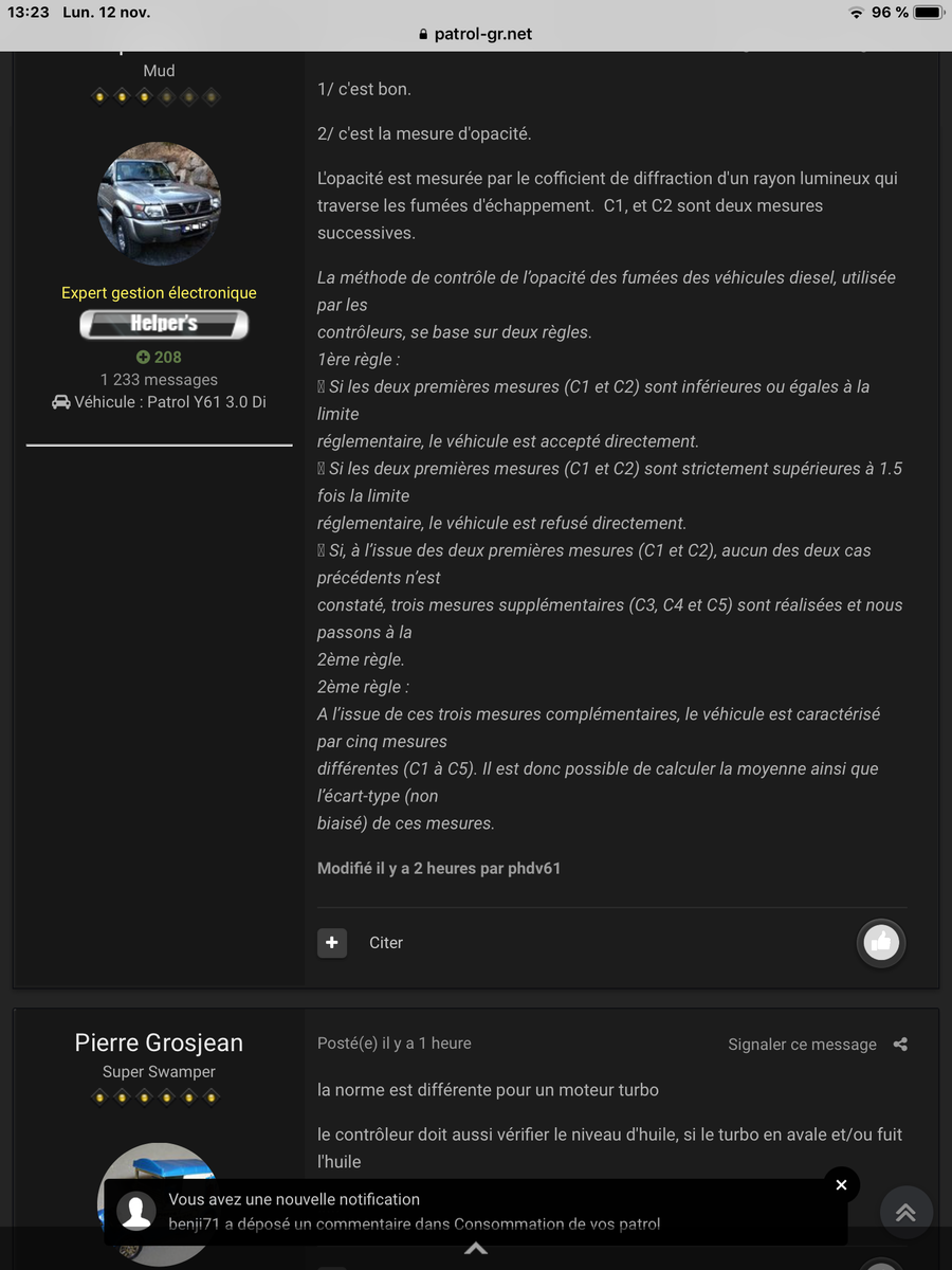

ouargla Posté(e) : 19 juin 2019 Auteur Posté(e) : 19 juin 2019 Merci . Je suits avec intérêt toute vos réflexions. Pierre G nous a déjà indiqué que la mesure devra se conformer aux émissions homologuées de ce type de véhicule aux mines et que par là même, il n’y avait pas d’inquiétude. Mais quelles sont ces mesures ? J’ai aussi garder l’intervention de notre Collègue, Phdv 61, que je vous rappelle en copie. Après, très cartésien que je suis ... ( 1+1 = 2, jusqu’a Nouvel ordre .....), je me dis que , dès le catalyseur, jusqu’au silencieux, le bon état et l’entretien doivent aussi favoriser une meilleure mesure . Merci
