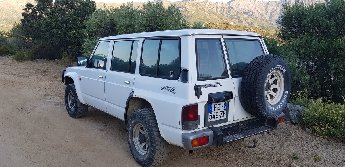

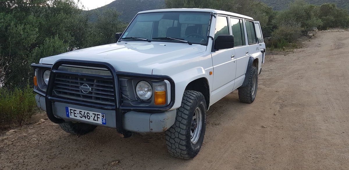

B12 Posté(e) : 20 juin 2019 Posté(e) : 20 juin 2019 Je viens de le récupérer 🥂 Il a toutes les vitres électriques ,le bloquage de différentiel. Il a juste un peu de rouille sur les ailes arrière et je n'ai pas de date de la distribution Une chose bizarre ,il est de 2005 sur la carte grise...un y60... Je vais déjà commencer par tout vidanger et changer tout les filtres. J'ai déjà compris qu'il faut de la gl4 dans la boite. Pour le moteur de la 15w40 minérale ? J'ai toujours mis de la synthèse dans tout mes camions auto ou moto... 3

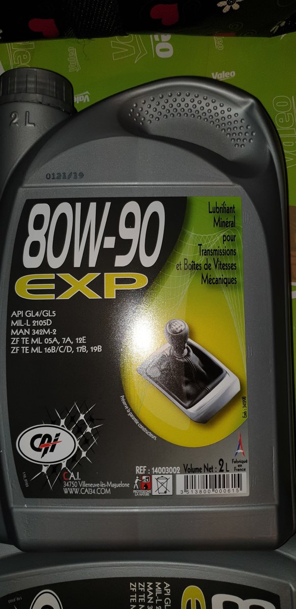

B12 Posté(e) : 21 juin 2019 Auteur Posté(e) : 21 juin 2019 Je trouve que de la gl5 Un vendeur de pièces auto a cette huile référencée pour le y60 . Vous pensez que c'est bon pour les ponts ,boite de transfert et boite de vitesse ? J'en ai mal au crâne de chercher dans tout les magasin du coin.
bboyto19 Posté(e) : 22 juin 2019 Posté(e) : 22 juin 2019 Il y a 17 heures, B12 a dit : Je trouve que de la gl5 Un vendeur de pièces auto a cette huile référencée pour le y60 . Vous pensez que c'est bon pour les ponts ,boite de transfert et boite de vitesse ? J'en ai mal au crâne de chercher dans tout les magasin du coin. salut ponts : huile sae 80w90 api gl5 boite de transfert : sae 75 w90 api gl 4 boite de vitesse huile sae 80 w90 api gl4 important de respecter ca a + 1
B12 Posté(e) : 22 juin 2019 Auteur Posté(e) : 22 juin 2019 Merci Bon , j'ai que ça , de la gl4 /gl5. Et pas d'huile 15w40 minérale. Je continue mes recherches
rep2559 Posté(e) : 23 juin 2019 Posté(e) : 23 juin 2019 J'ai quasiment le même, bon choix J'ai toujours mis de la 10W40 dans le TD6 et tous mes 60. 1
B12 Posté(e) : 23 juin 2019 Auteur Posté(e) : 23 juin 2019 C'est surtout les boites et ponts qui m'inquiètent... Ca ne se vidange pas souvent et si il y a du bronze ça va détériorer quelques chose. Je pensais que l'huile que j'ai trouvé irait bien gl4 et gl5. Mais bon ,pour tout les véhicules il y a une huile spécifique.
npatrol80 Posté(e) : 23 juin 2019 Posté(e) : 23 juin 2019 Pour la boîte il y a ça: https://www.lubuniversal.com/1891-2550-huile-transmission-manuelle-eni-rotra-fe-75w90.html ou ça : https://www.lubuniversal.com/2335-579-huile-transmission-castrol-syntrans-transaxle-75w90.html . 2
lio-MX Posté(e) : 23 juin 2019 Posté(e) : 23 juin 2019 Salut B12, Très beau 60 et il m’a l’air en super état, belle acquisition Pour ce qui est de l’année de ton troll, 2005 c’est sûr que non, en revanche, quand je vois le volant avec airbag (même volant que le TD6) le couvercle du vide poche du milieu entre les sièges, le dessin de tes sièges et les commodos .!! Pas de doute, c’est soit un 1996 ou un 1997.!! Tu regarderas ton moteur, la pompe à vide est sur le cache culbuteur et non derrière l’alternateur par rapport aux années précédentes .!! J’ai le même en court de 1996 et en ce qui concerne l’huile, pour trouver de la gl4 et non gl4/gl5. Il n'y a plus que Castrol qui la fait et on ne la trouve que sur le net. Patrolement 1
lio-MX Posté(e) : 23 juin 2019 Posté(e) : 23 juin 2019 Voilà, Npatrol t’a même mis le lien, merci à toi 1
