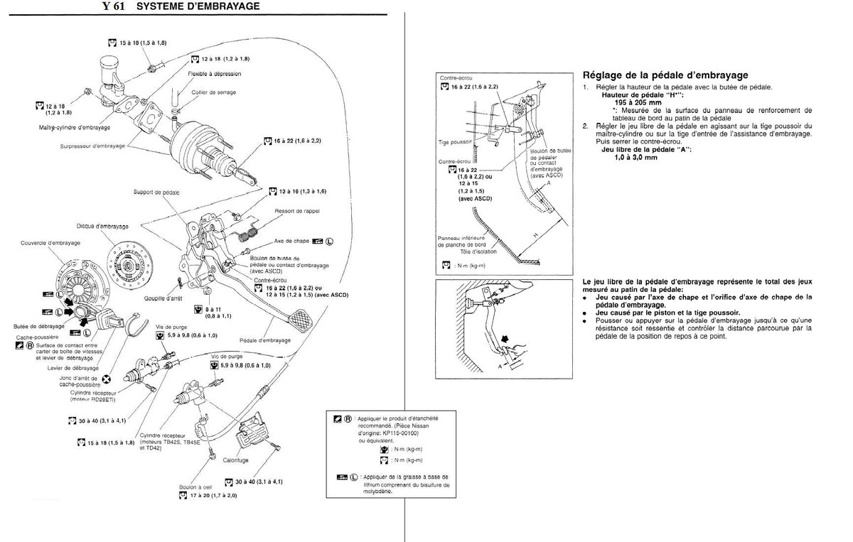

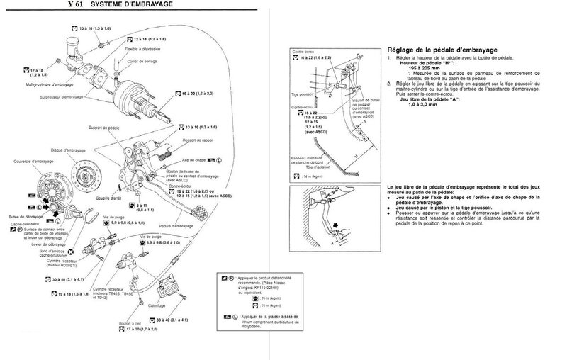

Aurelien.c Posté(e) : 7 juillet 2019 Posté(e) : 7 juillet 2019 Bonjour atous J'ai fait remplacer mon volant moteur par un garage Volant moteur Nissan bimasse origine et embrayage nissan Je recupere le patrol embrayage "bizarre " Moteur tournant Course longue mole et le dernier centimètre de course ca debraye Les rapports passent tres bien ca n'accroche pas Je rentre je repurge moteur coupe pedale dure pas d air dans le reseau J'allume le moteur la pedale devient mole et point de patinage vraiment tres bas A votre avis ca vient de quoi Emeteur ou tecepteur hs Ou l'assistance qui merde Ou autre ? Merci d'avance
