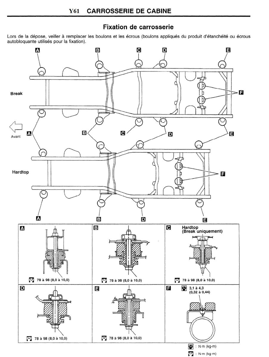

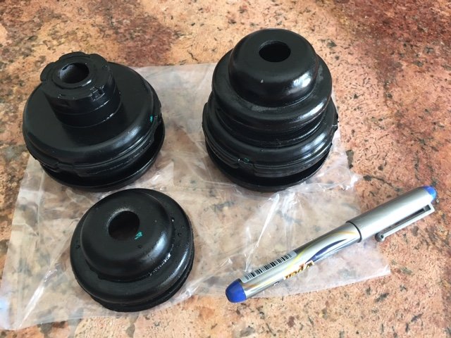

phdv61 Posté(e) : 11 juillet 2019 Partager ce message Posté(e) : 11 juillet 2019 (modifié) Bonjour à tous, et aux "sachants" en particulier. Je viens de commander les deux silent blocs avant de liaison entre la caisse et le chassis. Sur le schéma Euro4x4, ils ont l'air en deux parties, et sur d'autres photos que j'ai trouvées ailleurs, on dirait qu'ils sont en une seule. Qésako ? et pour les remplacer, que faut-il démonter en dehors de la grosse vis qui les traverse ( que j'avais commandée chez NISSAN 50E les deux !!! car l'une était bien attaquée par la rouille). Merci d'avance pour les infos. Modifié 11 juillet 2019 par phdv61 Lien vers le commentaire Partager sur d’autres sites Plus d'options de partage...
