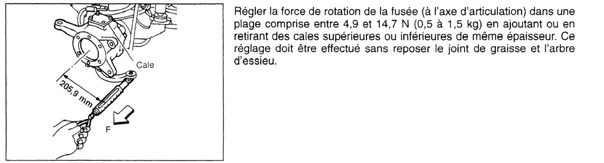

jo1405 Posté(e) : 17 juillet 2019 Posté(e) : 17 juillet 2019 Bonjour à tous, Voila je suis en pleine restauration de mon pat's : pour ceux que çà intéresse .... J'arrive sur la réfection du pont AV (C200) , j'ai remplacé tous les roulements / joints / bagues et une question me viens 🤔: la précharge des roulements de pivots ... Quelqu'un à déjà effectuer ce réglage ? des techniques / astuces ? La RTA du 160 ne parle pas beaucoup de ce sujet la .... Merci et bonne journée à vous les PATROLLEUR 🤙
Référent Mécanique Pierre Grosjean Posté(e) : 17 juillet 2019 Référent Mécanique Posté(e) : 17 juillet 2019 [ Pour avoir accès au contenu des discussions, vous devez être inscrit sur le forum ] 1
