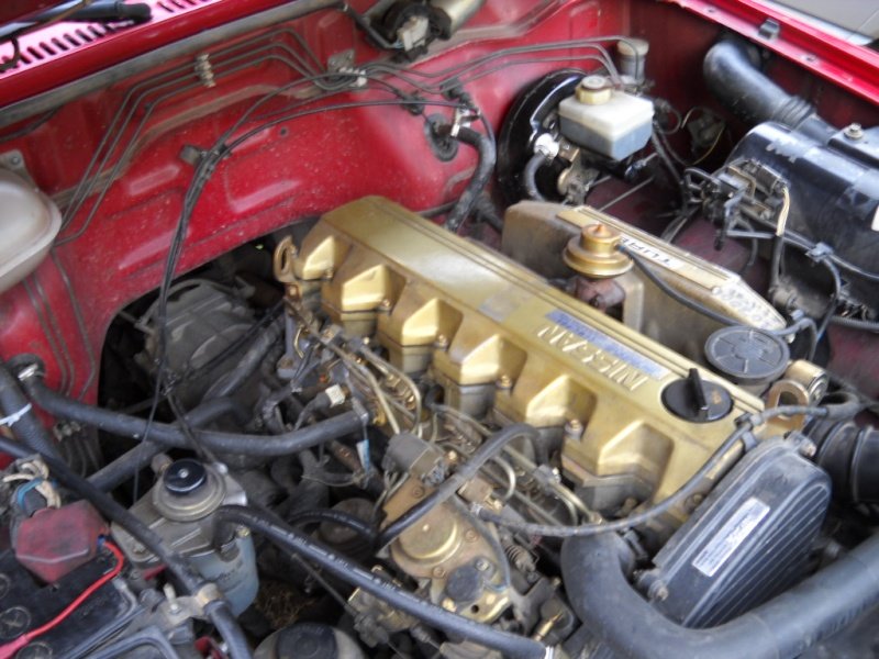

Référent Mécanique Pierre Grosjean Posté(e) : 10 août 2019 Référent Mécanique Posté(e) : 10 août 2019 le Baroud 2,8 en 6 cylindres ne souffre pas de surchauffe parce que son compartiment moteur est très aéré et l'air peut s'évacuer au-dessus de la BV C'est bien évident sur cette photo 1
